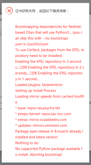

QQ图片20180120211905.png 申请SSL就提示这个求大佬帮忙解决,具体内容:
Bootstrapping dependencies for RedHat-based OSes that will use Python3... (you can skip this with --no-bootstrap)
yum is /usr/bin/yum
To use Certbot, packages from the EPEL repository need to be installed.
Enabling the EPEL repository in 3 seconds... Enabling the EPEL repository in 2 seconds... Enabling the EPEL repository in 1 second...
Loaded plugins: fastestmirror
Setting up Install Process
Loading mirror speeds from cached hostfile
* base: repos-lax.psychz.net
* elrepo-kernel: repos.lax-noc.com
* extras: mirror.scalabledns.com
* updates: mirror.web-ster.com
Package epel-release-6-8.noarch already installed and latest version
Nothing to do
No supported Python package available to install. Aborting bootstrap!
翻译完:
引导依赖基于RedHat的操作系统,将使用Python3 ...(你可以跳过这个--no-bootstrap)
yum是/ usr / bin / yum
要使用Certbot,需要安装EPEL存储库中的软件包。
在3秒内启用EPEL存储库...?在两秒内启用EPEL存储库...?在1秒内启用EPEL存储库...
加载的插件:最快的镜像
设置安装过程
从缓存的主机文件加载镜像
* base:repos-lax.psychz.net
* elrepo-kernel:repos.lax-noc.com
* extras:mirror.scalabledns.com
*更新:mirror.web-ster.com
包epel-release-6-8.noarch已经安装并且最新版本
空闲
没有支持的Python软件包可供安装。 中止bootstrap!

Centos6 自带的 python 为2.6.6
宝塔签发证书用的 Certbot 需要 python3以上
所以会提示错误
解决方法:升级系统的 python 版本,或者为 Certbot 单独调用 python3
ps:建议宝塔应该升级下 Certbot 单独调用 py3,不要调用系统环境的 pytnon

弄好了: 升级到python3  完美解决了。
https://www.bt.cn/bbs/thread-10444-1-1.html

试了下升级python3,python2.7
可是面板启动的时候会报错,估计面板使用python2.6写的
看了下宝塔目录下certbot的脚本,已经自动配置了相应的py脚本,应该是出了什么bug了
