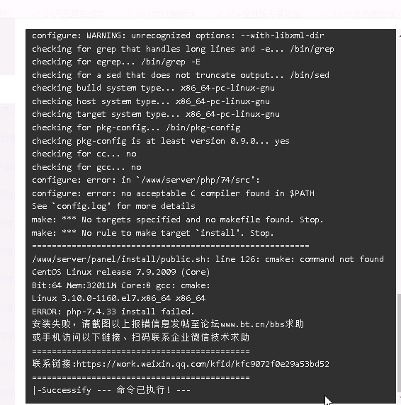

centos7.9 安装 宝塔 php7.4 报错. 怎么解决,谢谢大神们.
发表于 2022-11-21 15:40:52 | 显示全部楼层
发表于 2022-11-21 15:49:42 | 显示全部楼层
发表于 2022-11-21 16:17:12 | 显示全部楼层
您好,您去命令行执行
  1. yum install -y gcc g++  cmake
再安装php试试

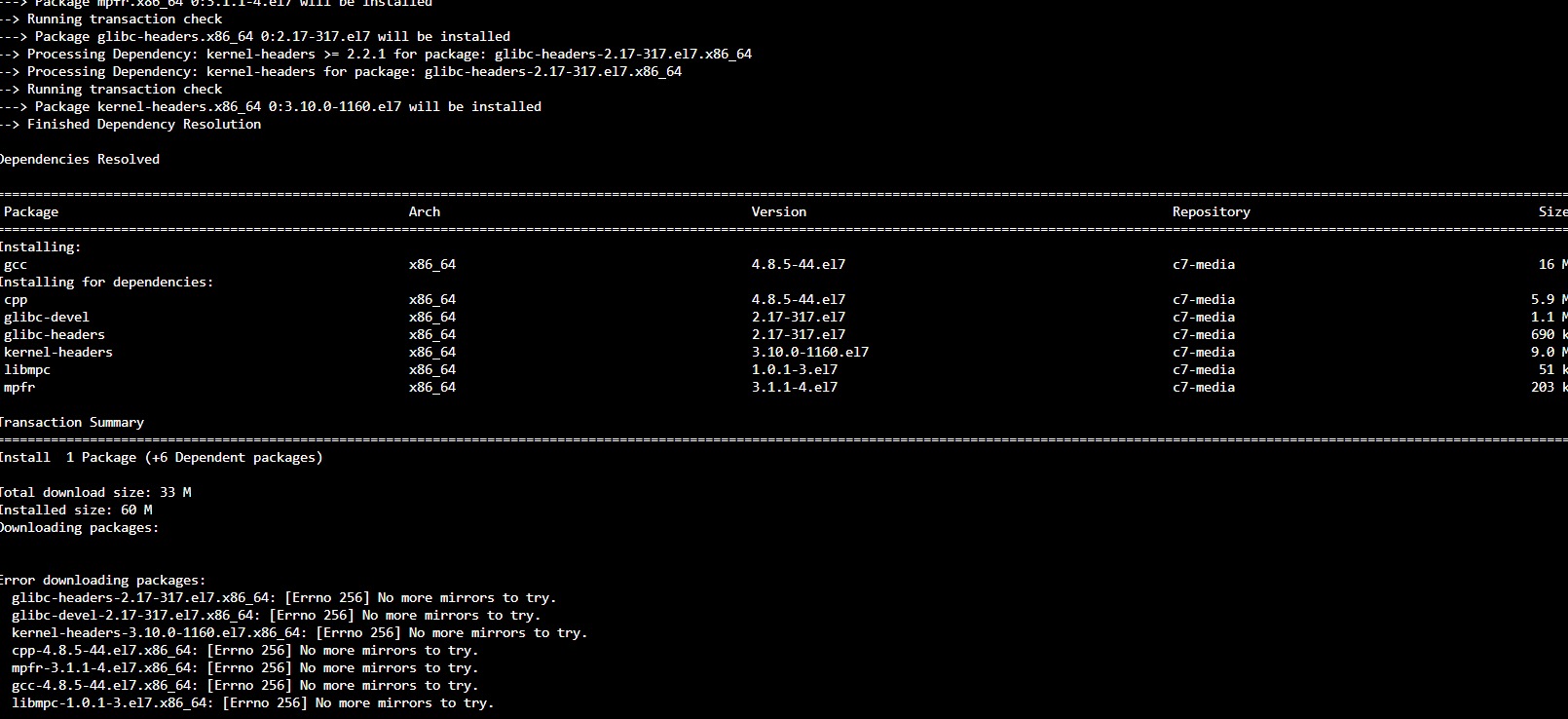

发表于 2022-11-21 16:38:38 | 显示全部楼层
堡塔运维盏尽 发表于 2022-11-21 16:17
您好,您去命令行执行
再安装php试试
运行这个命令后显示:
Error downloading packages:

发表于 2022-11-21 16:48:31 | 显示全部楼层
宝塔用户_toipjn 发表于 2022-11-21 16:38
运行这个命令后显示:
下载 (4).png 您可以将错误信息截图上传,我们帮您看看
发表于 2022-11-21 16:51:33 | 显示全部楼层
这个是执行 yum install -y gcc g++
发表于 2022-11-21 16:56:52 | 显示全部楼层
您好,您是更新过操作系统没有重启服务器吗?尝试重启下服务器,使用新的内核进入系统

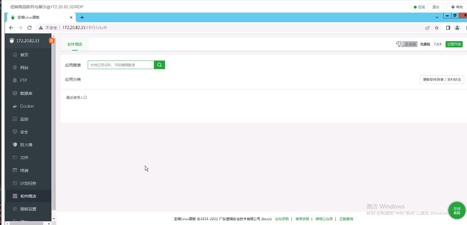

发表于 2022-11-22 10:09:44 | 显示全部楼层
软件商店里也没有显示了.

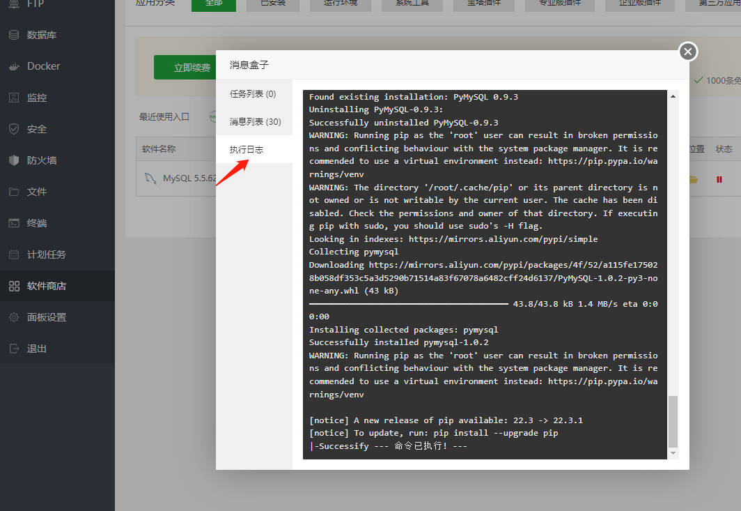

等一会又显示了 php 安装日志如下
发表于 2022-11-22 10:17:40 | 显示全部楼层
您清一下浏览器缓存或者换个浏览器访问试试,再看下您日志的另一部分
发表于 2022-11-22 10:20:52 | 显示全部楼层
好的.我按您的方法先试一下.
