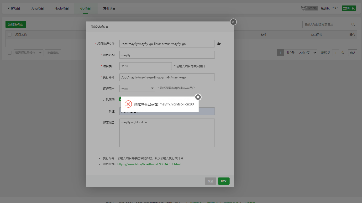

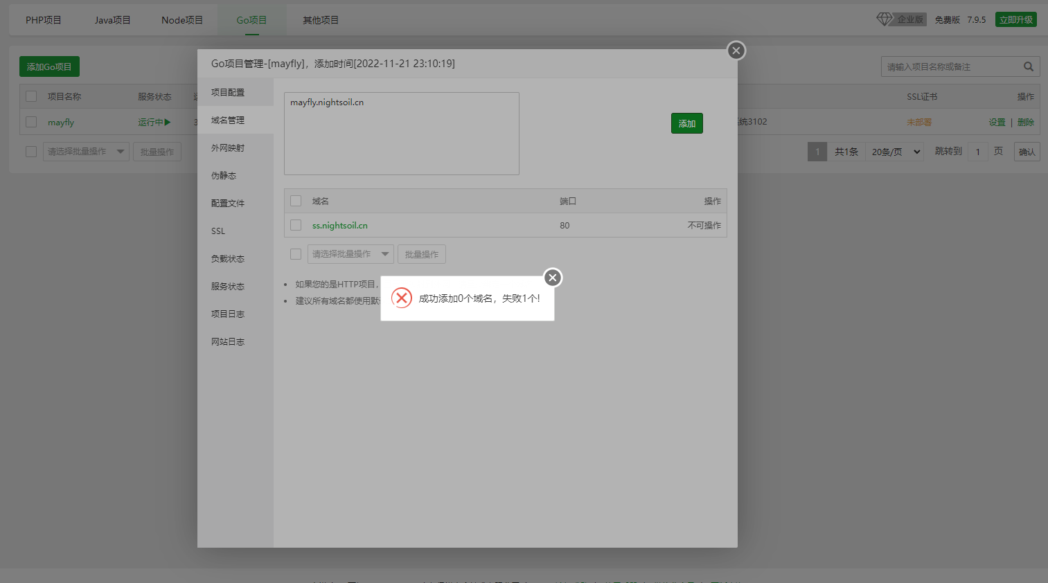

bug复现方式:
1.在网站-》其他项目中添加mayfly项目,并为它附加域名 mayfly.nightsoil.cn;
2.不删除此项目
3.在网站-》go项目中添加mayfly相同名称项目;
4.会发现网站-》其他项目中的mayfly项目消失了;
5.回到网站-》go项目中的mayfly项目为其添加域名为 mayfly.nightsoil.cn;
6.出现以上问题,域名已存在

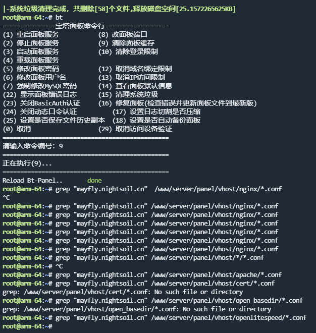

删除缓存,清空回收站,以及重启服务器并搜索域名命名相关文件,均无此配置文件

您好,感谢您的反馈。您的面板版本是多少?在测试中其他项目添加了,再到go项目中添加 ,其他项目并没有消失,但是两边都会有相同项目名称,这也是一个错误。
发表于 2022-11-22 16:18:09 | 显示全部楼层
运维风光 发表于 2022-11-22 15:26
您好,感谢您的反馈。您的面板版本是多少?在测试中其他项目添加了,再到go项目中添加 ,其他项目并没有消 ...
我的面板版本是7.9.5的,
我这边是出现了意外消失的状况,然后全盘搜索也搜索不到这个东西了,但是域名就是添加不进去

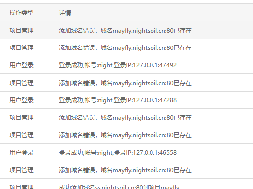

发表于 2022-11-22 16:21:17 | 显示全部楼层
这些为效果图片
go创建项目添加域名
go创建项目添加域名
无法添加

日志结果
日志结果

搜索域名命名配置文件
搜索域名命名配置文件
