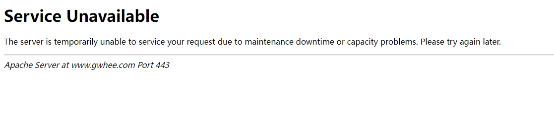

让某服务器商帮我检查了下 说是PHP没启动  主要还是PHP报错
用宝塔修复了也不行。。能不能帮忙看看哇 求助。。
实在不知道该怎么搞了。

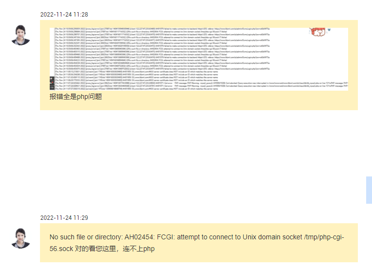

您好,您检查下PHP日志是否有报错信息。
发表于 2022-11-24 14:32:19 | 显示全部楼层
有,就是PHP报错,没有启动 所以前来求救,用面板上修复也不行。

您好,启动php5.6时提示什么错误?
发表于 2022-11-24 15:28:03 | 显示全部楼层
运维风光 发表于 2022-11-24 15:26
您好,启动php5.6时提示什么错误?
没有任何提示,提示是启动成功的 但是看进程是没有的,我让腾讯那边技术帮我查了,我自己也不太懂 如果方便的话 你们哪位大佬帮忙远程协助看下?

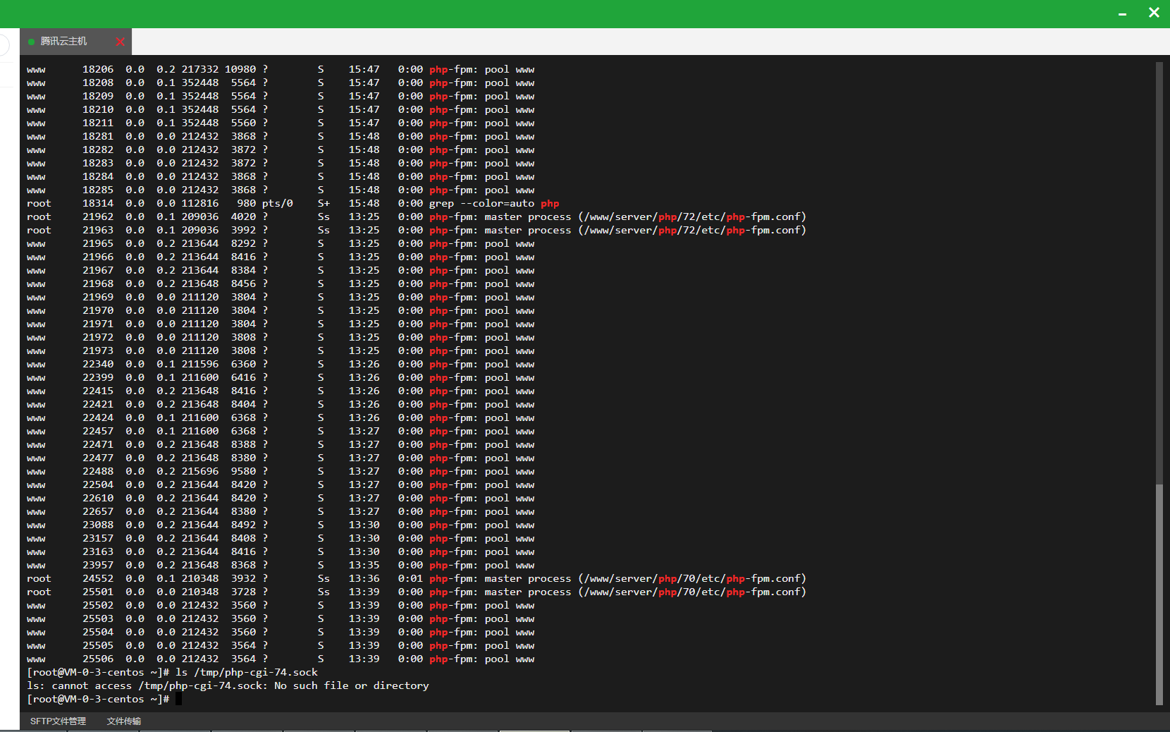

您好,使用命令启动下看看
  1. /etc/init.d/php-fpm-56 restart
发表于 2022-11-24 15:36:18 | 显示全部楼层
运维风光 发表于 2022-11-24 15:32
您好,使用命令启动下看看
发表于 2022-11-24 15:42:12 | 显示全部楼层
您好,默认是不监听端口的。检查进程
  1. ps aux|grep php
检查/tmp/php-cgi-56.sock 是否存在
  1. ls /tmp/php-cgi-56.sock

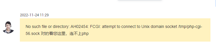

您好,您站点使用的是哪个php?  74、56
日志提示没有找到php-5.6
发表于 2022-11-24 15:58:01 | 显示全部楼层
日志提示没有找到php-5.6
我本来都用5.6的 没用7.4  所以装了个7.4想试试 但是发现用不了。。。我全部用的都是5.6

忘记改了 先查看下文件存在不
