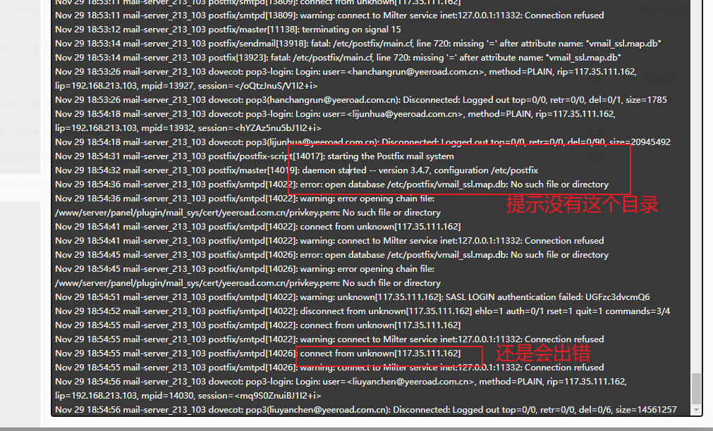

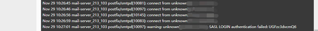

错误如图
按照网上的教程,添加mynetworks=0.0.0.0/0  还是报同样的错误

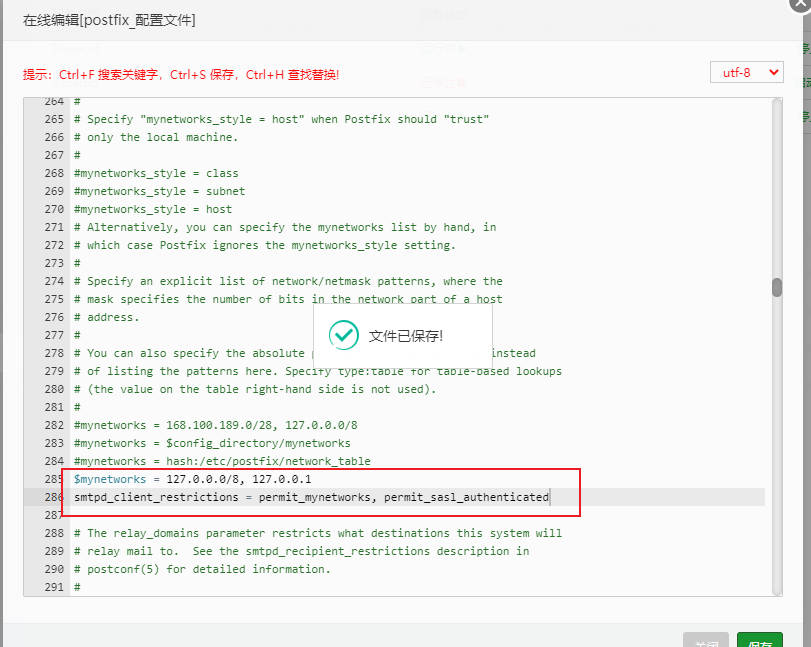

发表于 2022-11-29 11:04:37 | 显示全部楼层
您好,您再去修改postfix 配置文件main.cf,让
$mynetworks = 127.0.0.0/8, 127.0.0.1
然后添加smtpd_client_restrictions = permit_mynetworks, permit_sasl_authenticated试试
发表于 2022-11-29 11:57:08 | 显示全部楼层
然后添加smtpd_clien ...

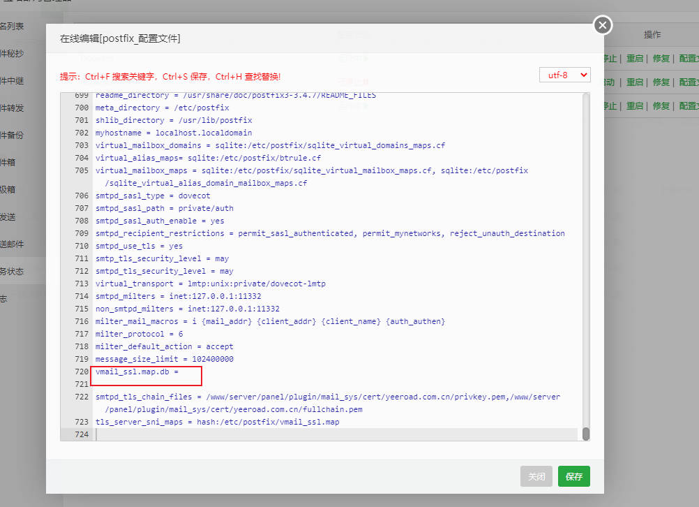

根据这个操作后,还是会报错,帮忙看看,非常感谢
配置截图
配置截图

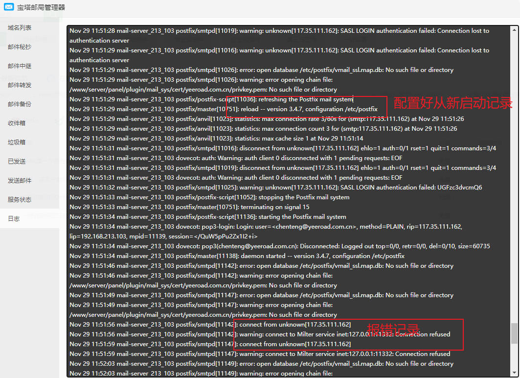

配置好的日志
配置好的日志
发表于 2022-11-29 16:55:15 | 显示全部楼层
提示没有找到/etc/postfix/vmail_ssl.map.db文件,您看下postfix下面有没有
发表于 2022-11-29 18:13:29 | 显示全部楼层
这个目录/etc/postfix下,没有/vmail_ssl.map.db这个文件,那这要怎么找回,还是说我要如何操作
发表于 2022-11-29 18:48:54 | 显示全部楼层
您在/etc/postfix/main.cf配置文件中添加vmail_ssl.map.db
再检查是否有这个文件了postmap /etc/postfix/vmail_ssl.map.db
发表于 2022-11-29 18:57:32 | 显示全部楼层
再检查是否有这个文件了postmap /etc/postfix/vm ...
添加了提示文件不存在
添加数据库
添加数据库
添加后错误的日志
添加后错误的日志
发表于 2022-11-30 20:22:23 | 显示全部楼层
宝塔用户_yoummo 发表于 2022-11-29 18:57
添加了提示文件不存在
邮局域名配置SSL证书的数据库文件失败,您重新配置下邮箱域名的SSL证书试试呢?
