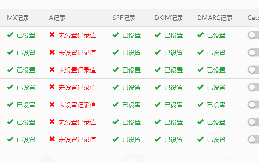

4h4g8m服务器
邮局版本4.8,重装两次,修复5次未解决
邮局已安装20+天,最开始安装的是4.7版本,一切正常
最*发下无法添加新域名,报错为 "A记录解析失败"
更新4.8版本后一样
于是卸载4.8版本后重装,也是报错
但之前绑定好的域名收发一切正常,只是提示 "A记录解析失败"
添加新域名也是这样提示

20天之前搭建好了邮局,一切正常,当时A记录也正常
之后什么都没改 (解析 和 邮局)
最*两天,想添加新域名
新域名添加不上,提示A记录xxxx
之前添加好的邮箱也这样提示,但是能正常用(上面有图)
国内服务器,IP不会变的,域名也没动过

提示的是A记录解析失败,不是A记录不存在

dns模块检测到了我服务器的IP,但显示解析失败,腾讯云域名页面显示解析正常
