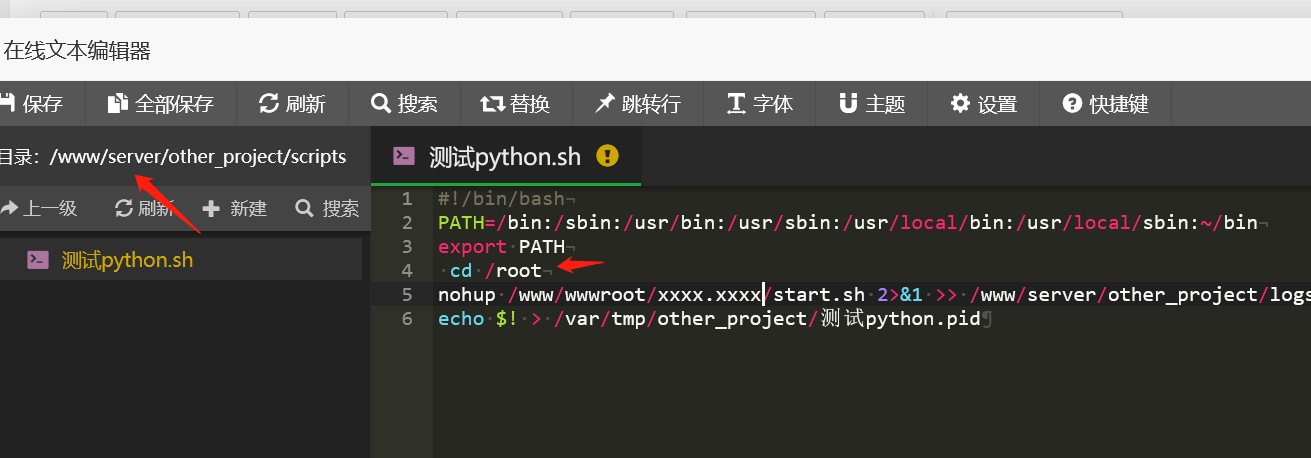

我部署的是python项目 用的shell脚本启动
但是 scripts脚本里面的sh脚本
cd 的路径有问题导致找不到执行路径 所以就启动失败,并且日志也没有输出
但是我把cd 改为项目路径后,点击启动项目 会自动把sh脚本恢复成原始脚本

发表于 2022-12-1 14:50:23 | 显示全部楼层
您好,这个文件是启动的时候自动生成的,每次启动会重新生成所以您是无法修改的,需要修改的话建议在运行命令那个位置修改
发表于 2022-12-1 17:27:05 | 显示全部楼层
堡塔运维向樛木 发表于 2022-12-1 14:50
您好,这个文件是启动的时候自动生成的,每次启动会重新生成所以您是无法修改的,需要修改的话建议在运行命 ...
不行 我实际位置不是root 但是生成的脚本是root位置

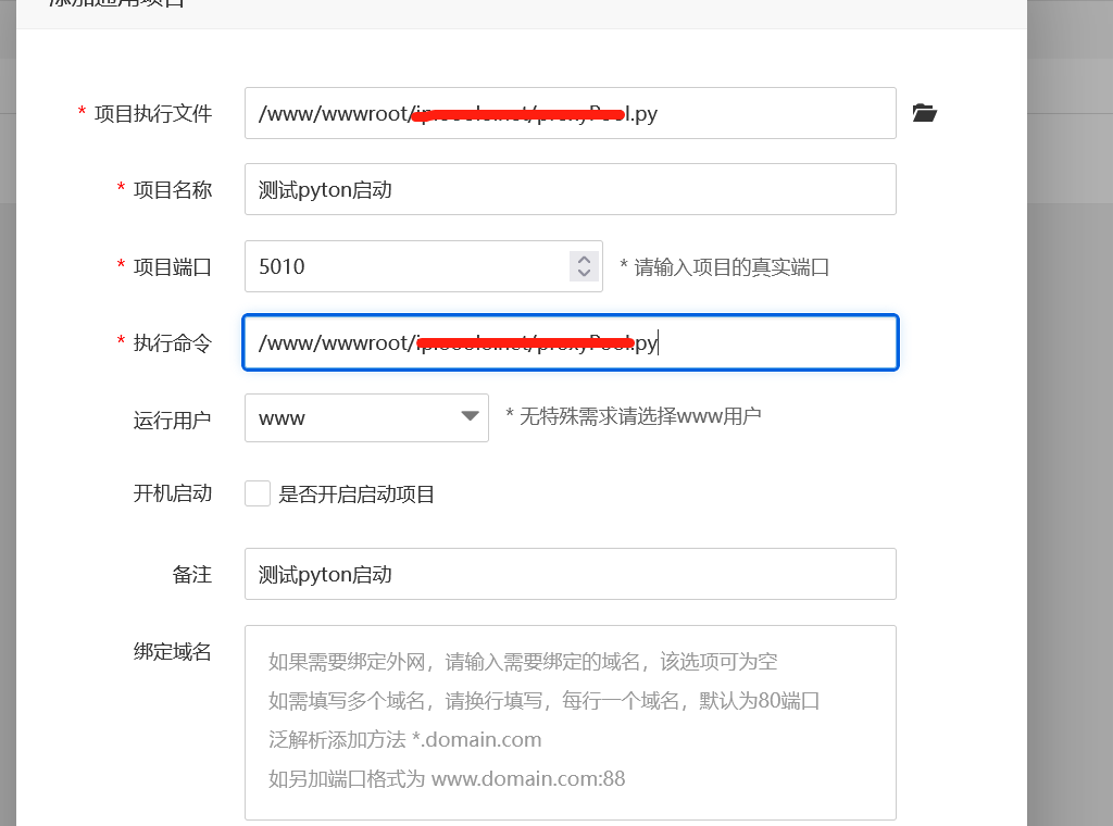

发表于 2022-12-1 18:24:15 | 显示全部楼层
截图看一下您添加的运行的命令

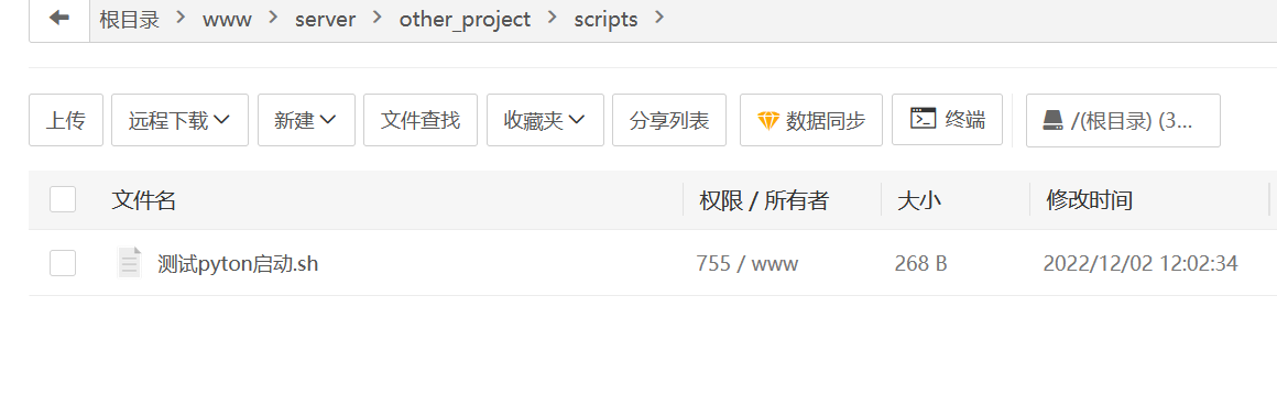

发表于 2022-12-1 19:47:35 | 显示全部楼层
文件在这里
发表于 2022-12-1 19:48:06 | 显示全部楼层
堡塔运维向樛木 发表于 2022-12-1 18:24
截图看一下您添加的运行的命令
文件在下面

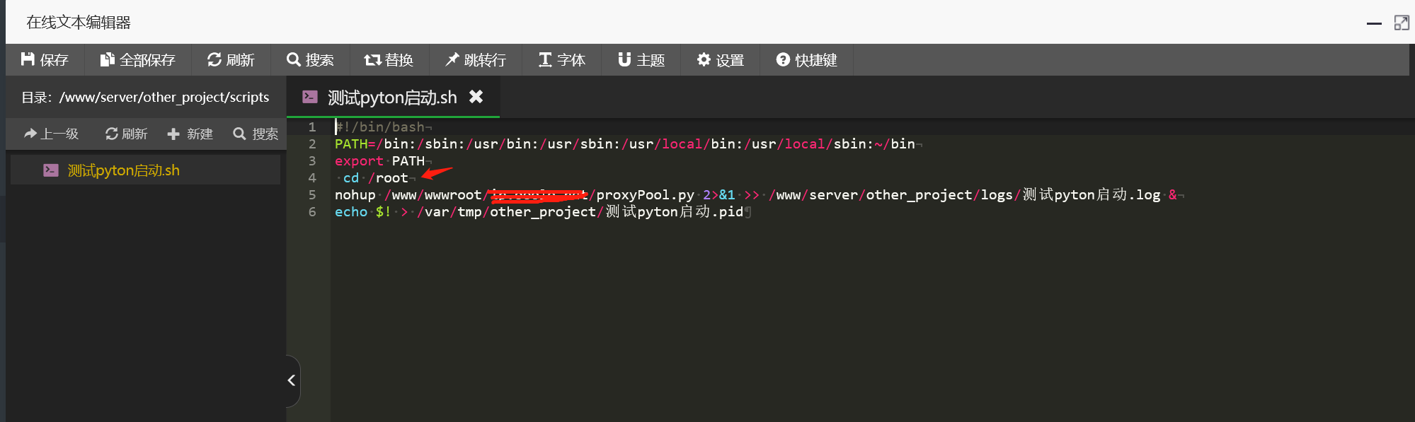

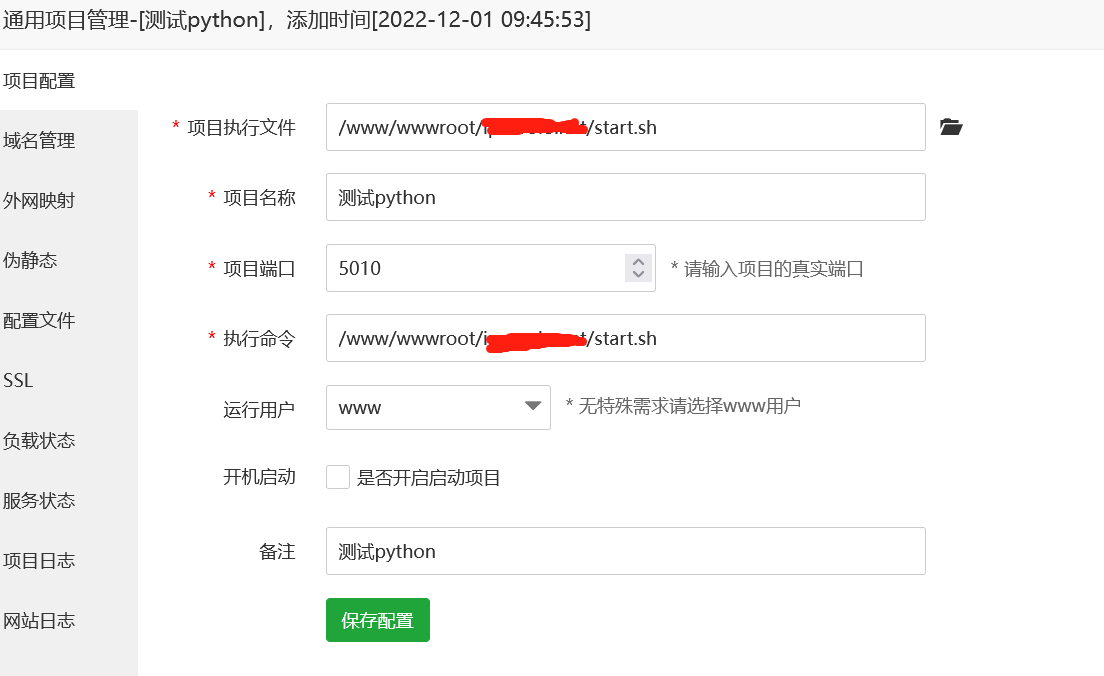

发表于 2022-12-2 12:04:21 | 显示全部楼层
大炮运维V587 发表于 2022-12-2 11:58
你的脚本内容发出来
分别三张图
发表于 2022-12-2 12:05:50 | 显示全部楼层
最后一张图上错了
发表于 2022-12-2 12:25:19 | 显示全部楼层
tomcat 发表于 2022-12-2 12:05
最后一张图上错了
python是无法直接执行 sh 脚本的,需要在python项目中调用shell的
