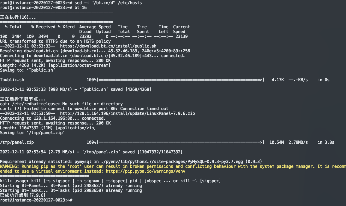

发表于 2022-12-11 11:01:38 | 显示全部楼层
您好,显示如图
发表于 2022-12-11 17:46:21 | 显示全部楼层
堡塔运维向樛木 发表于 2022-12-4 11:48
您好,逐行执行以下命令截图发一下命令执行结果
你好,显示结果如图
发表于 2022-12-12 09:36:42 | 显示全部楼层
95eh 发表于 2022-12-11 17:46
你好,显示结果如图
请问您使用的什么版本的Linux系统?您在命令行执行以下命令截图看一下命令执行结果

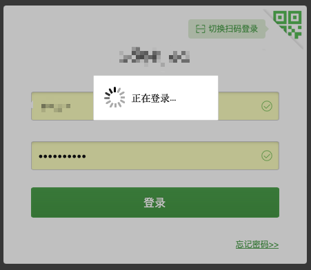

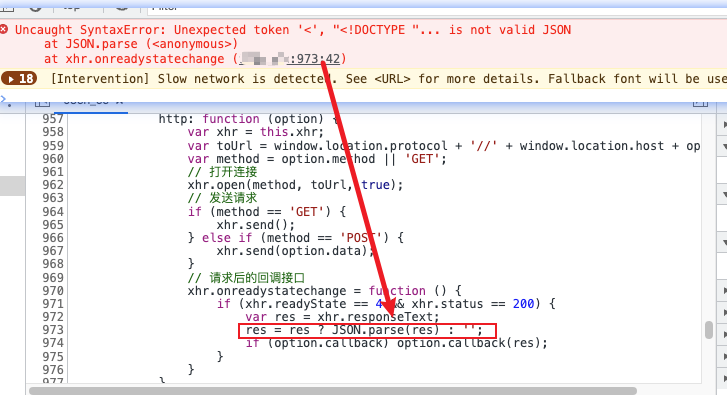

谢花郎 发表于 2022-12-16 17:19
您好,这个跟面板无关,您那边尝试指定到hosts看下。
指定hosts后前面的ping和curl -v https://api.bt.cn都正常
登录不上 输入账号密码后卡在转圈 网页错误显示如图
bt 22 查看日志如下,看起来还是连接不上:
