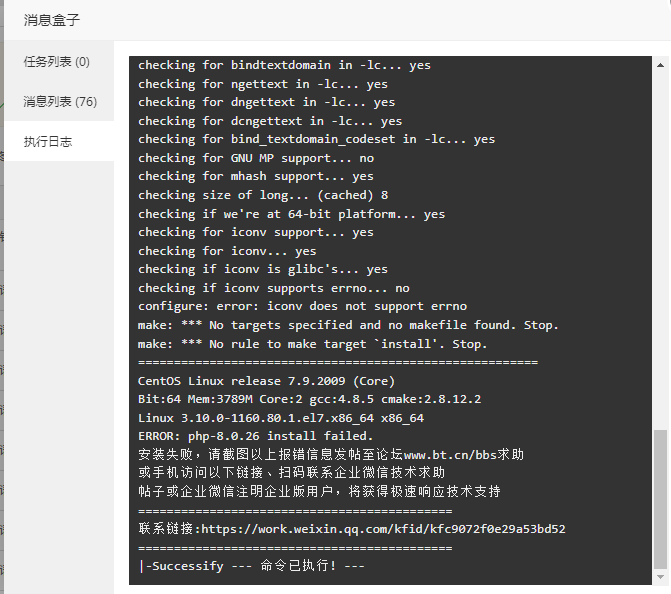

【待反馈】已经有7.4,想升级到8.0;8.1。但是安装不了
发表在 Linux面板2022-12-5 22:30 [复制链接] 16 15090

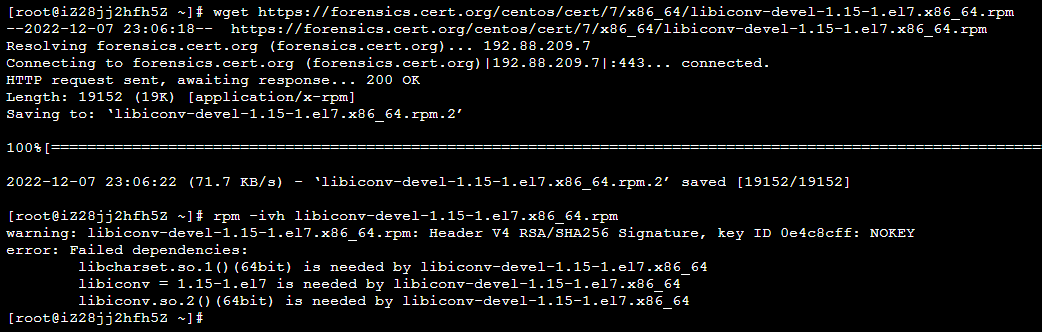

您好,您到服务器SSH终端里这样操作:
1、下载对应 的rpm包
  1. wget https://forensics.cert.org/centos/cert/7/x86_64/libiconv-devel-1.15-1.el7.x86_64.rpm
2、手动安装
  1. rpm -ivh libiconv-devel-1.15-1.el7.x86_64.rpm
发表于 2022-12-6 15:44:17 | 显示全部楼层
大炮运维V587 发表于 2022-12-6 15:36
您好,您到服务器SSH终端里这样操作:
1、下载对应 的rpm包
手动安装还是失败了
发表于 2022-12-6 16:14:17 | 显示全部楼层
wxys 发表于 2022-12-6 15:44
手动安装还是失败了
截图看下错误提示

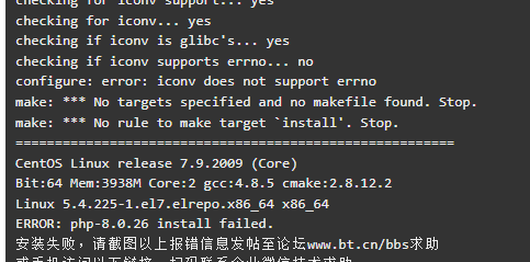

发表于 2022-12-7 09:06:37 | 显示全部楼层
wxys 发表于 2022-12-6 21:28
图片怎么在这里上传不了,还是报错那个问题
您好,您是更新了服务器内核吗?上面截图是3.10主版本,下面就是5.4主版本了?
手动安装libiconv的时候有报错吗?
发表于 2022-12-7 18:55:43 | 显示全部楼层
手动安装libiconv的时候有 ...
是的,我看到怎么也安装不了就更新了一下
发表于 2022-12-7 23:10:04 | 显示全部楼层
安装是这个样子
发表于 2022-12-8 11:23:25 | 显示全部楼层
wxys 发表于 2022-12-7 23:10
安装是这个样子
  1. rpm -ivh --replacefiles --force --nodeps libiconv*.rpm
强制安装下这个依赖试试

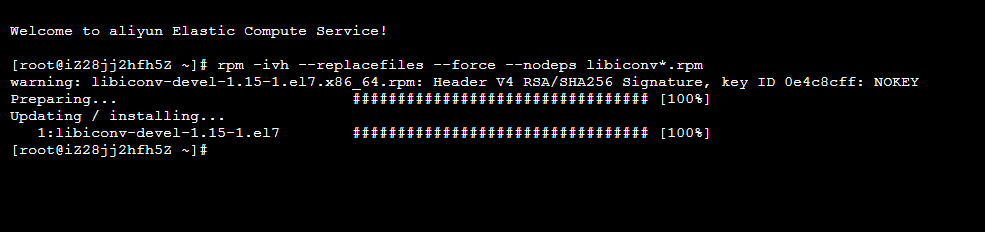

发表于 2022-12-8 22:30:31 | 显示全部楼层
大炮运维V587 发表于 2022-12-8 11:23
强制安装下这个依赖试试
安装的样子
