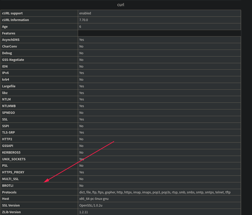

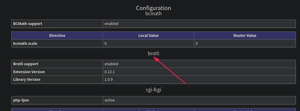

请问如何开启php已经安装的版本如7.4里curl支持brotli。目前显示NO。
一开始以为直接装上brotli
就可以了,结果发现不行。。。也不知道面板上如何添加正确的编译参数。
求解,已经搞了1天了。。。
php-curl-brotli
php-curl-brotli
发表于 2022-12-7 10:36:20 | 显示全部楼层
php直接安装了brotli
发表于 2022-12-7 11:30:29 | 显示全部楼层

发表于 2022-12-7 12:22:37 | 显示全部楼层
您好,您是什么操作系统?
curl 版本 7.70.0 和openssl version小于1.1.1的php默认brotli 默认是NO.
curl 版本 7.74.0 和openssl version等于1.1.1的php默认brotli 默认是YES.
应该是curl版本问题,可以参考安装脚本
/www/server/panel/install/php.sh

乌班图 20.04 的docker镜像。
curl版本是最新的了。
curl 7.87.0-DEV (x86_64-pc-linux-gnu) libcurl/7.87.0-DEV OpenSSL/1.1.1f zlib/1.2.11 brotli/1.0.7
Release-Date: [unreleased]
Protocols: dict file ftp ftps gopher gophers http https imap imaps mqtt pop3 pop3s rtsp smb smbs smtp smtps telnet tftp
Features: alt-svc AsynchDNS brotli HSTS HTTPS-proxy IPv6 Largefile libz NTLM NTLM_WB SSL threadsafe TLS-SRP UnixSockets
刚才试了下安装php8.0可以开启curl里的brotli,但是7.4被我卸载再安装就报错了。
安装是用的你们的php.sh,然后改了里面的编译参数在 --with-curl 后面加上了 -enable-brotli
make: *** [Makefile:453: ext/phar/phar.php] Error 139

发表于 2022-12-7 14:16:32 | 显示全部楼层
建议使用php8.0,或者安装php7.4时指定 curl 的版本 ,再安装brotli,没有--enable-brotli这个参数
