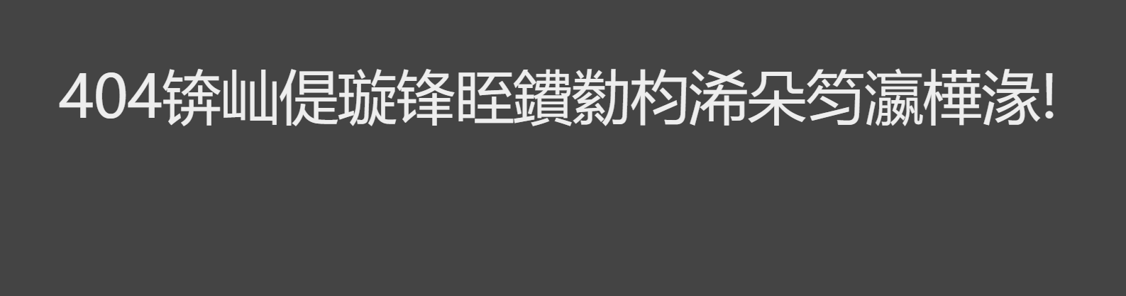

【已完成】部署后访问网站404
发表在 Windows面板2022-12-7 15:59 [复制链接] 3 7229
发表于 2022-12-7 16:11:48 | 显示全部楼层
您好,404:指访问的页面不存在或找不到文件路径
此处需要区分访问的页面是静态页面(html)还是动态页面(php等)
如果是静态页面访问404,那么可能是文件路径错误,或者是站点目录绑定错误,
这时候检查文件路径是否正确,站点域名绑定目录是否正确即可
如果是动态页面404,那么可能是伪静态设置错误,需要检查一下伪静态是否设置正确
同时如果php没有正常启动或运行并发过高,那么也可能会导致站点404
这时候需要检查php运行状态 看是否是正常运行的

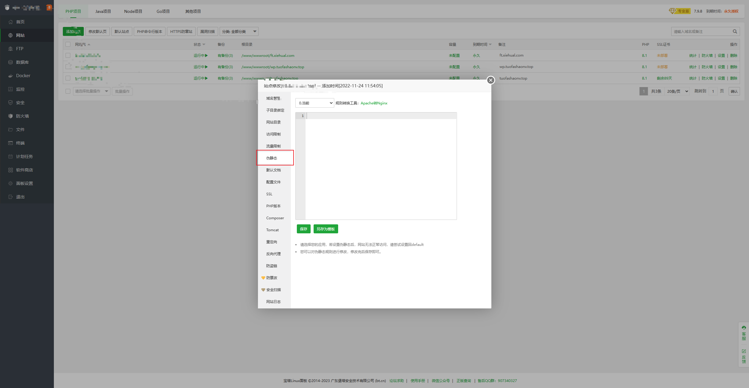

感谢您的回复。之前是apache环境,迁移过来后,怎么改.htaccess文件?伪静态怎么设置?
原.htaccess文件
<IfModule mod_rewrite.c>
   RewriteEngine on
   RewriteCond %{REQUEST_FILENAME} !-d
   RewriteCond %{REQUEST_FILENAME} !-f
   rewrite  ^(.*)$ index.php [L,E=PATH_INFO1]
</IfModule>
发表于 2023-3-22 11:41:53 | 显示全部楼层
您好,您可以点击站点设置,选择到伪静态功能进行配置就好。 微信截图_20230320172222.png ,没有解决的话麻烦重新发帖以便处理。
