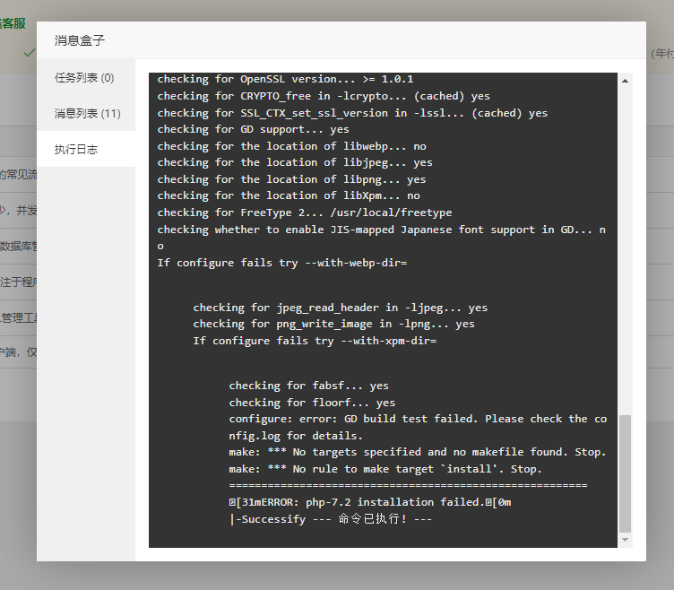

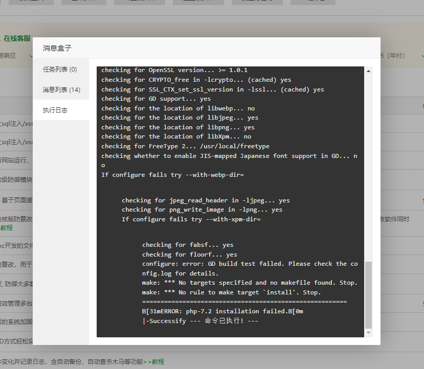

香港服务器无法安装PHP

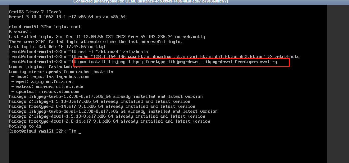

  1. yum install libjpeg libpng freetype libjpeg-devel libpng-devel freetype-devel -y
发表于 2022-12-11 14:50:55 | 显示全部楼层

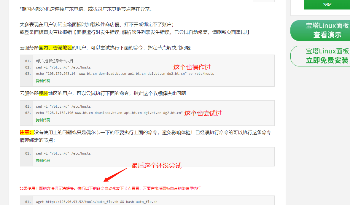

并且已经修改了Host  好像还是没用
发表于 2022-12-11 14:52:18 | 显示全部楼层
修改了hosts的图片

ff996633 发表于 2022-12-11 14:52
修改了hosts的图片
这个跟hosts无关,注意区分错误。

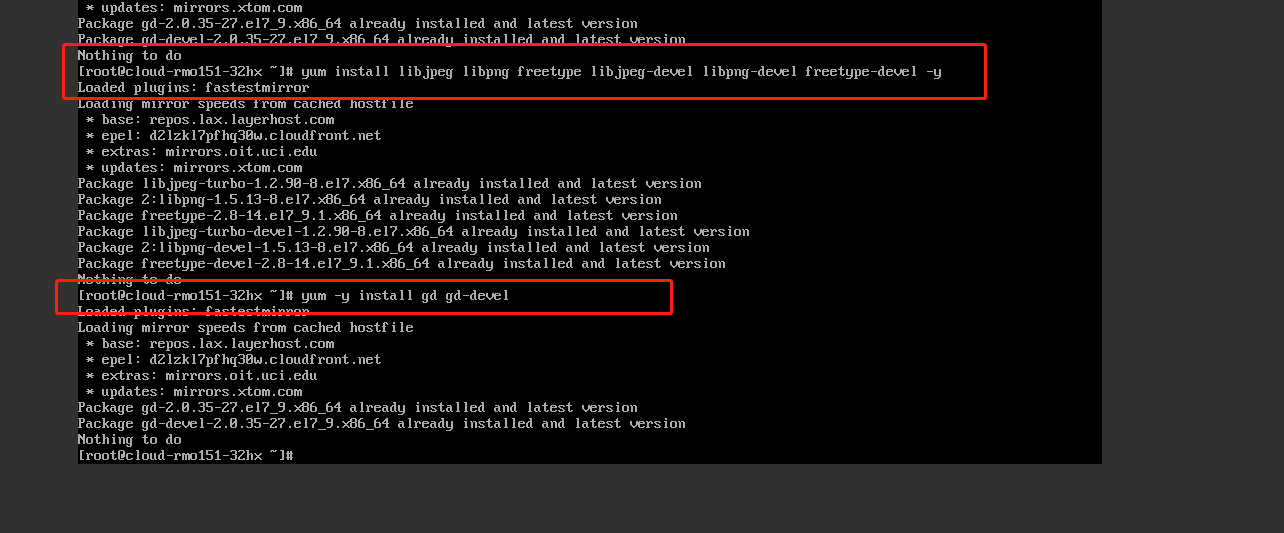

根据你发的命令好像还是不行

再麻烦您执行操作下
  1. yum -y install gd gd-devel

先后执行了   这边发送的命令  还是装不上呢

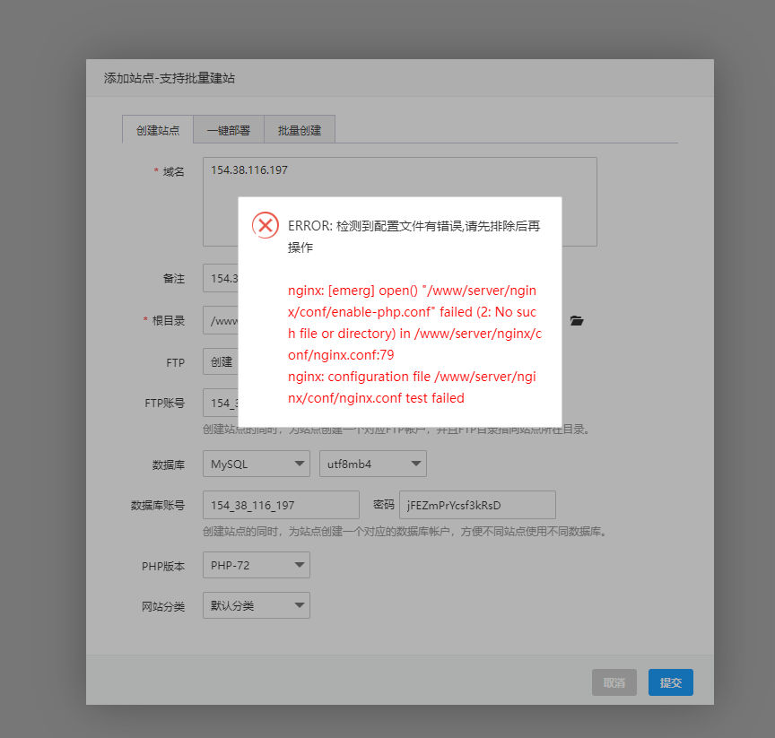

但是还是无法新建网站
