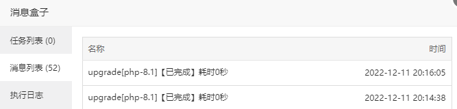

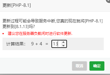

【待反馈】更新PHP版本始终不成功。
发表在 Linux面板2022-12-11 20:17 [复制链接] 5 5361
消息列表显示完成!

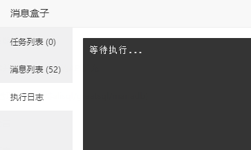

执行日志并没有执行。
版本也无法更新。
