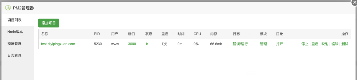

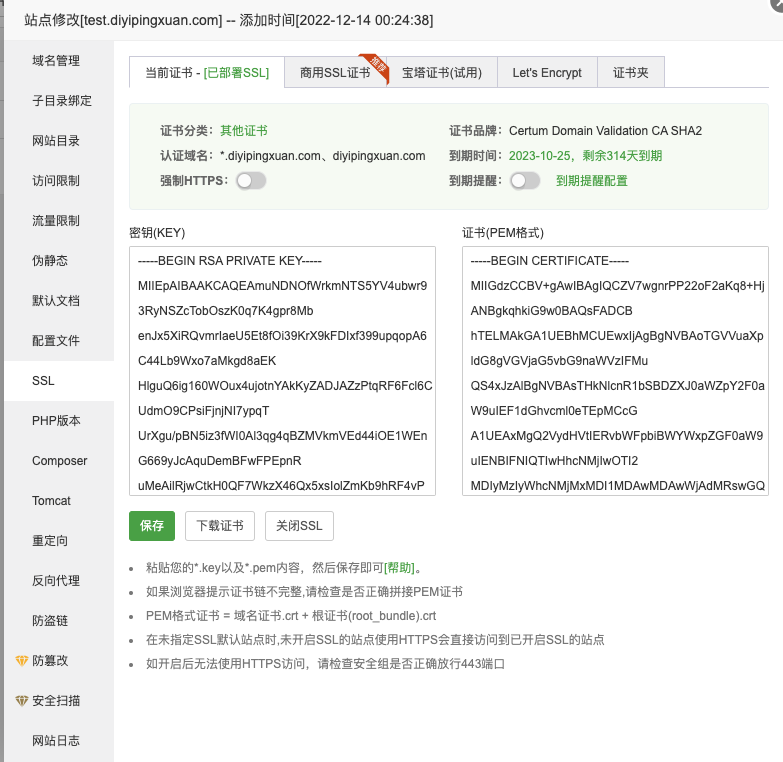

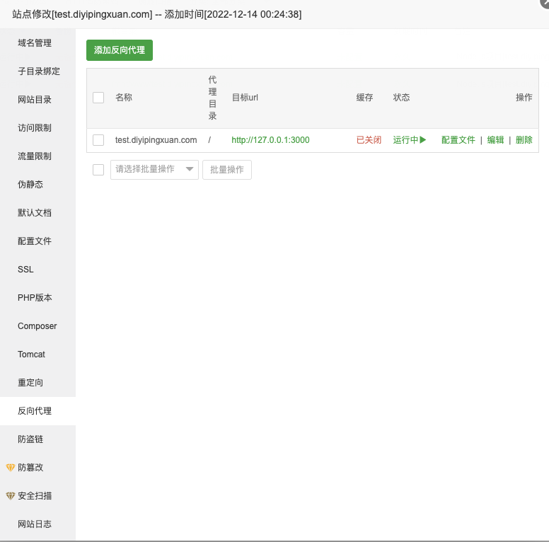

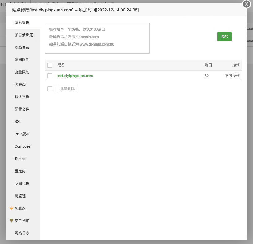

先上一组配置,这样的应该没问题吧?都跑起来了。
http://www.diyipingxuan.com/
描述一下 HTTPS ,如果我正常添加一个网站启用 https 是可以正常访问的,但是用PM2以后,就无法访问了。
443,3000 端口都是放开的。
研究了几天了,任然没搞定,求大神。

已经说啦 HTTPS 是正常用的,不用 PM2 可以访问HTTPS的内容。
我这个配置是正确的吗?

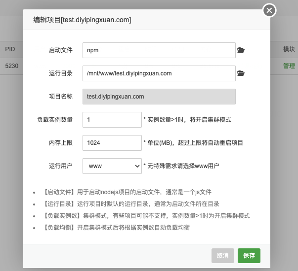

发表于 2022-12-15 11:49:08 | 显示全部楼层
启动文件是哪一个?监听到IPV6去了,您那边服务器支持IPV6访问?
发表于 2022-12-15 11:52:45 | 显示全部楼层
.output/server/index.mjs
