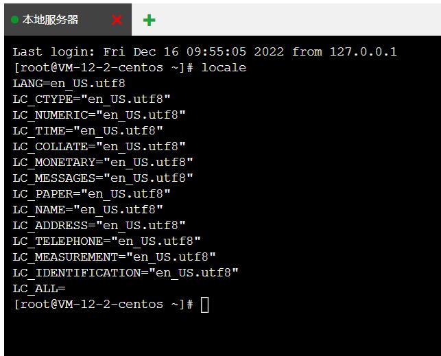

发表于 2022-12-16 09:58:28 | 显示全部楼层
才发现并没有显示正确,还是乱码。这个是执行locale后的截图

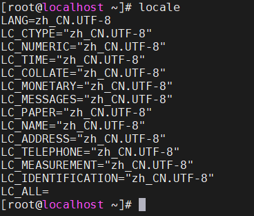

发表于 2023-3-23 10:24:56 | 显示全部楼层
您好,您的系统应该是缺少中文语言包,需要下载中文语言包,如果是中文语言包是显示下面的效果,如果您是Debian或者Ubuntu的系统,可以按照下面的方法添加中文包
  • 打开终端并以root用户身份登录。
  • 运行命令:apt-get update
  • 运行命令:apt-get install locales
  • 运行命令:dpkg-reconfigure locales
  • 选择zh_CN.UTF-8语言包并确认后回车。
  • 运行命令:locale-gen
  • 运行命令:update-locale LANG=zh_CN.UTF-8
  • 重启系统,这样就可以安装对应的zh_CN.UTF-8语言包了
如果您的centos的系统,可以按照下面的方法添加中文包
  • 首先,使用 root 用户登录到 CentOS 系统。
  • 执行以下命令更新系统:yum update
  • 安装中文语言包:yum install -y kde-l10n-Chinese
  • 安装完成后,设置语言为中文:localectl set-locale LANG=zh_CN.UTF-8
  • 重新启动系统:reboot
  • 系统重启后,您可以通过以下命令检查中文语言包是否已安装:locale
    如果您看到 zh_CN.UTF-8,则表示中文语言包已成功安装。
