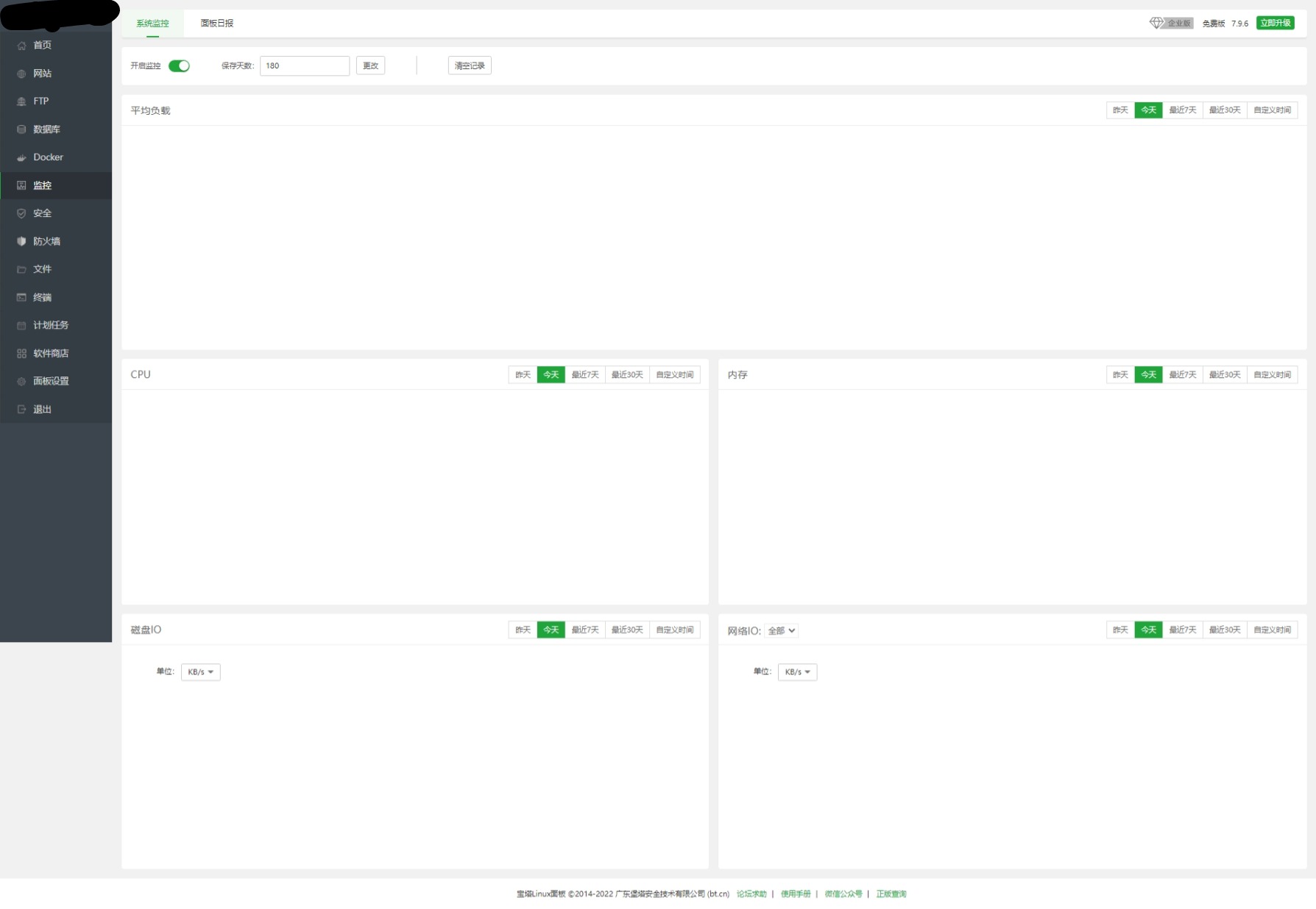

经测试,将Chrome浏览器的缓存、cookies清空,甚至重装最新版本Chrome浏览器,面板内的终端还是会302错误,但是在最新版本Edge、火狐两个浏览器上是正常的。同时还发现一个问题,我的监控面板没有任何图表显示了。 网页捕获_15-12-2022_1745_124.221.202.124.jpg
发表于 2022-12-15 17:58:58 | 显示全部楼层
宝塔用户_bexlsq 发表于 2022-12-15 17:02
经测试,将Chrome浏览器的缓存、cookies清空,甚至重装最新版本Chrome浏览器,面板内的终端还是会302错误 ...
您好,删掉/www/server/panel/data/system.db文件,重启宝塔面板,关闭监控,重开,然后再过十分钟看看是否正常

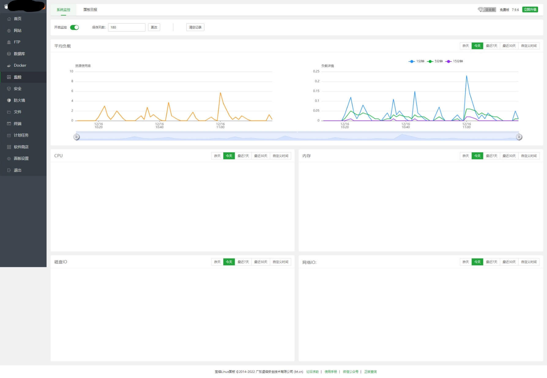

经测试,已经可以显示上面两个图表,但是下方四个图表依然无法正常显示。同时,面板终端302的问题还是没有得到有效解决。 网页捕获_16-12-2022_111842_124.221.202.124.jpg
