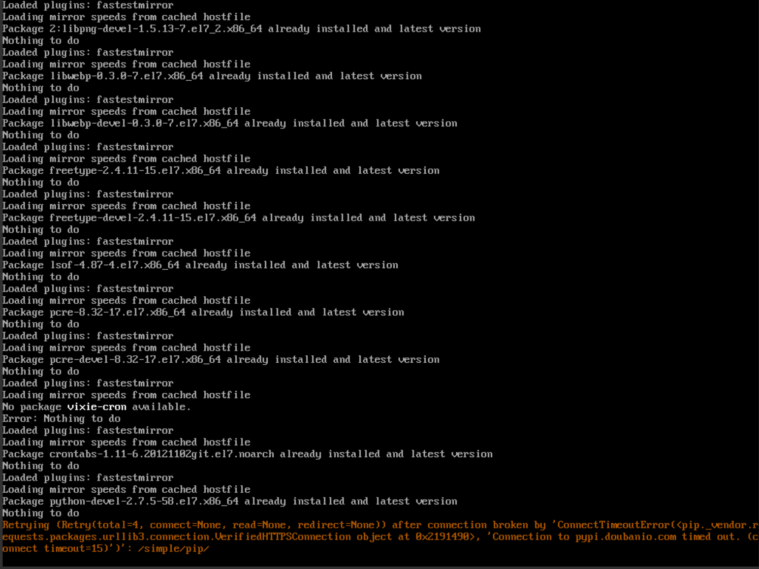

阿里云 CentOS 7.4 64位 宝塔无法安装
发表在 Linux面板2018-1-27 01:54 [复制链接] 6 5963
就停止在这一大片的红色之中无法自拔,我一开始是以为是系统问题,然后重置了磁盘,结果安装了多次依然不成功,我安装的其他同样配置的机器没有出现问题,唯独这一台就是不能安装。在一开始安装这台机器就反应比相同配置的其他机器要慢很多,我想是不是因为节点不对,因为我的机器是香港的,然后我又用宝塔的香港节点安装,依旧是不能安装。
发表于 2018-1-27 02:25:05 | 显示全部楼层
我也是  解决方案 : 用的阿里云的ECS  更换系统盘 直接在镜像公共市场内选择宝塔镜像 省去安装了
发表于 2018-1-27 02:54:46 | 显示全部楼层
更正一下 上面的方案有问题  更换系统盘为7.3 手动安装   因为市场内选择的默认是7.4 无法正常启动
