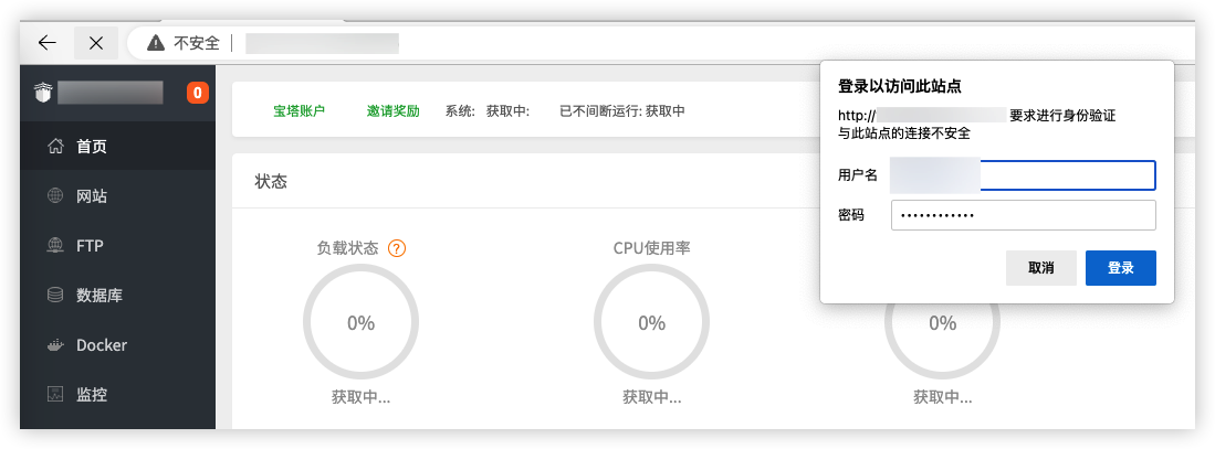

半个小时前升级7.9.7,然后登录界面就陷入了死循环
修改过默认端口,加过安全入口,开启过BasicAuth认证
现在的状况是,先经过BasicAuth认证登录,然后进入面板登录界面,登录后,又跳出BasicAuth认证登录框,一直死循环,无法进入到面板

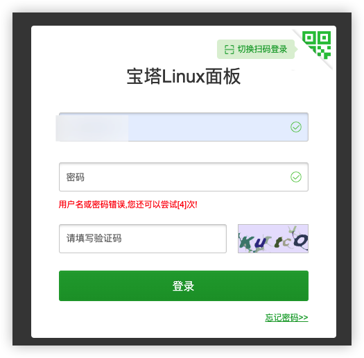

反复死循环后,面板登录界面还会提示密码错误,重启bt后又可以正常登录,然后继续上面的死循环……然后再出现下图的密码错误……
尝试过重启云主机、ssh进终端,命令行重启bt,问题依旧,
最后尝试过在终端输入bt 23,关闭BasicAuth认证,
通过面板登录,输入账密,登入后,会自动跳回面板登录界面,然后继续死循环了……
