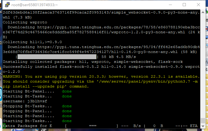

已成功安装宝塔面板,但是在安装LNMP环境时卡住了,如图

更换源之后还是有步骤卡住,如图

已经安装成功,但是在安装LNMP时出现了无法下载的问题,如图:
