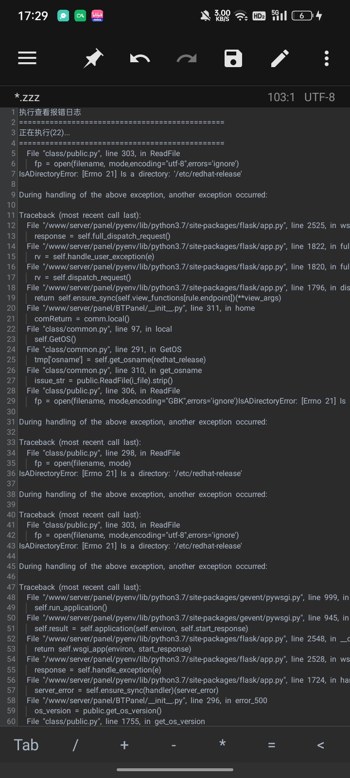

这是查看宝塔报错信息的结果
运行bt_check.sh后的输出是
运行curl -O -m 3 http://download.bt.cn/tools/bt_check.sh && bash bt_check.sh的输出
bt22指令输出报错信息-1
bt22指令输出报错信息-1
bt22指令输出报错信息-2
bt22指令输出报错信息-2

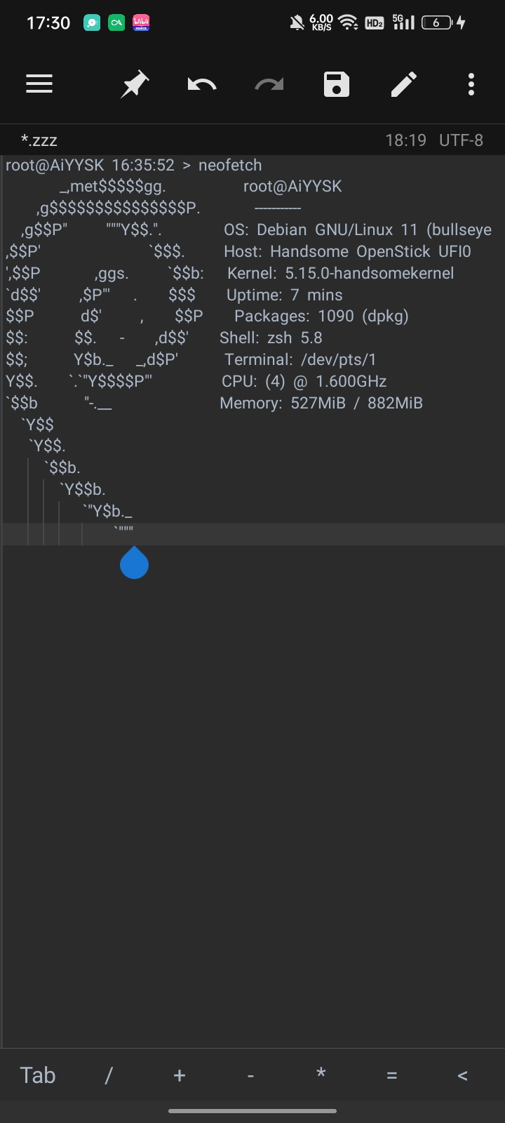

系统信息
系统信息

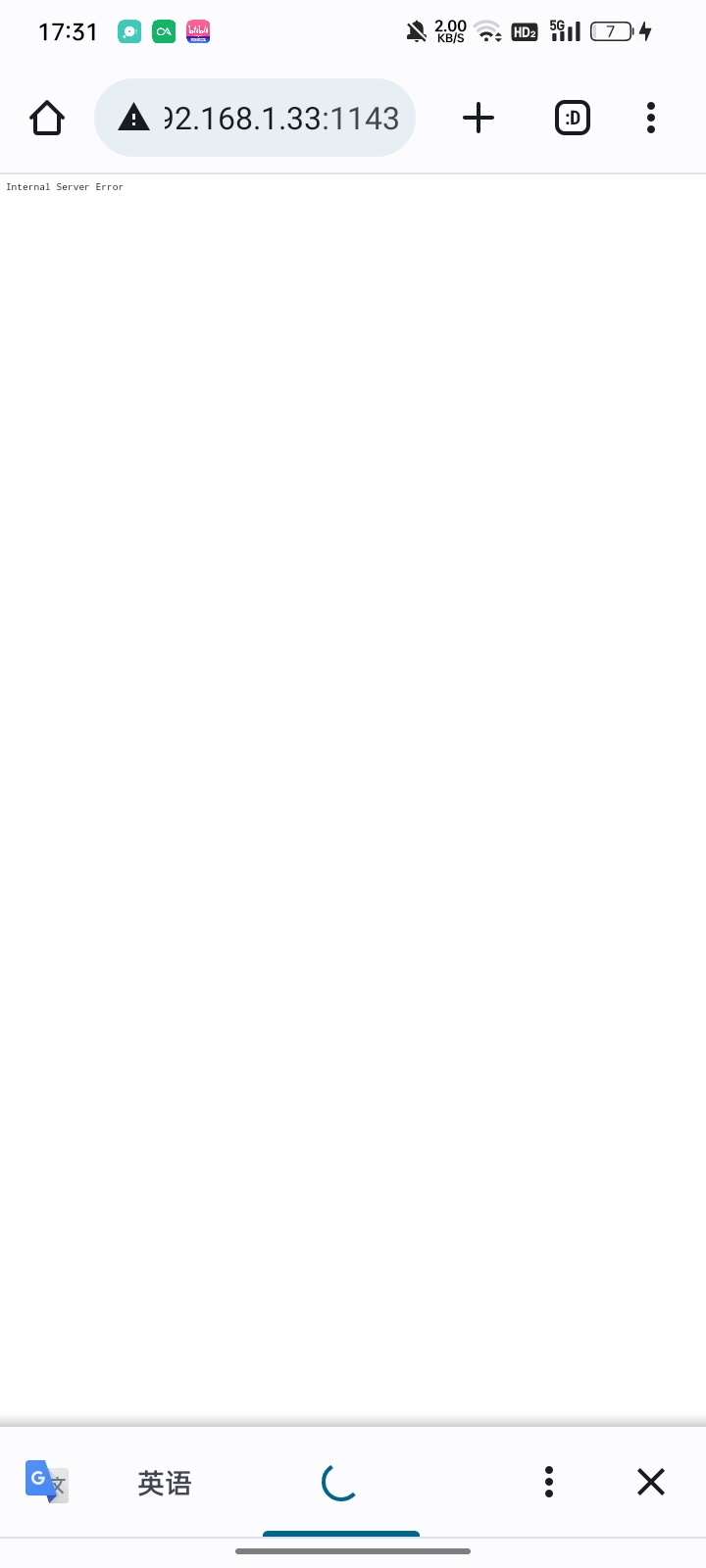

宝塔报错图
宝塔报错图

发表于 2022-12-24 18:09:56 | 显示全部楼层
您好,在服务器命令行执行
  1. bt 16
再访问试试

发表于 2022-12-24 18:36:05 | 显示全部楼层
因为面板的cookie 是绑定的IP+UA 所以一旦IP变动则会被清理session,您朋友的问题可执行
bt 16   bt 11进行解决

那,我这个在安装docker时出现了问题,老两分钟内安装宛城区,但打开报错的,不是转圈圈就是报错就是一直加载不出来,我大概反复安装了十五次左右,过程中我以为py没有什么模块,跑去pip install docker,然后安装,不行,又发现日志提示:没有这个文件夹/etc/redhat-release,然后我又创建了,重新刷机前这样创建了后安装发现可以了,刷机后创建了不行,试了十几次后可以了,正常使用了,两次都创建了文件夹和安装了模块,成功后卸载了模块,发现不影响,所以我不知道是什么问题,过了十几分钟,宝塔就这样出问题了
