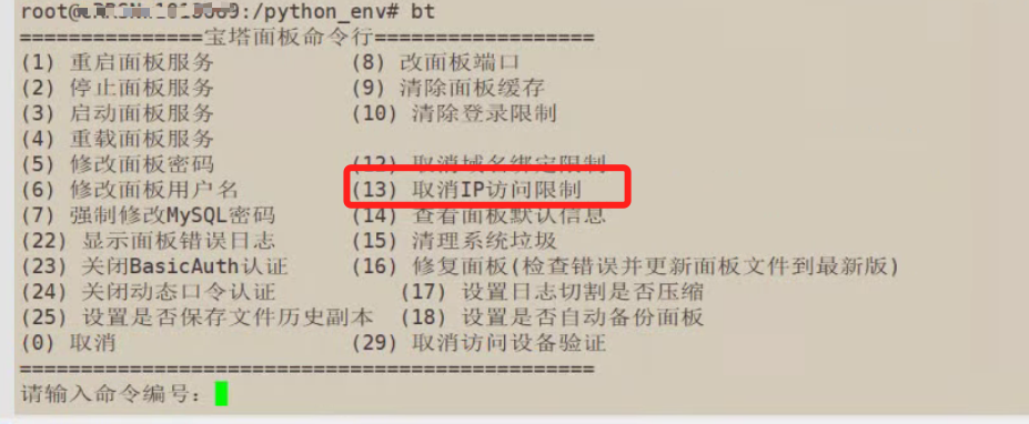

您好,如果您配置 了指定IP访问您的面板或者是服务器的SSH终端,只有在固定IP的情况下,这个功能才正常使用,您使用的电信带宽,IP是动态变化的,一旦IP发生了变化,就没法正常使用了。
单纯的f12 报500 无法判断网站被挂马。
