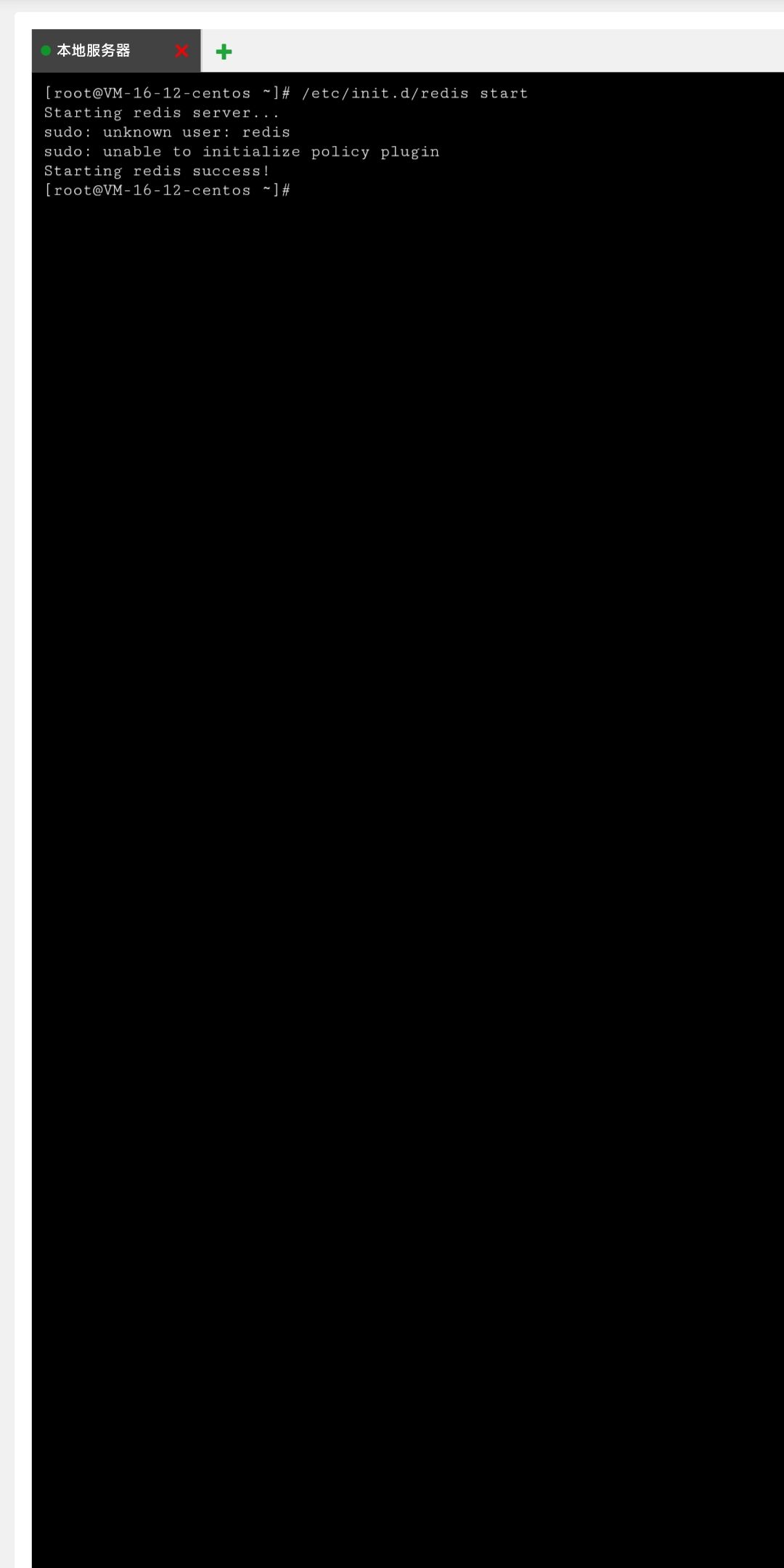

您好,麻烦您到服务器命令行执行下面命令看下能否正常启动,如有报错麻烦提供错误截图信息。
  1. /etc/init.d/redis start
发表于 2023-1-2 16:19:52 | 显示全部楼层
就是显示这样

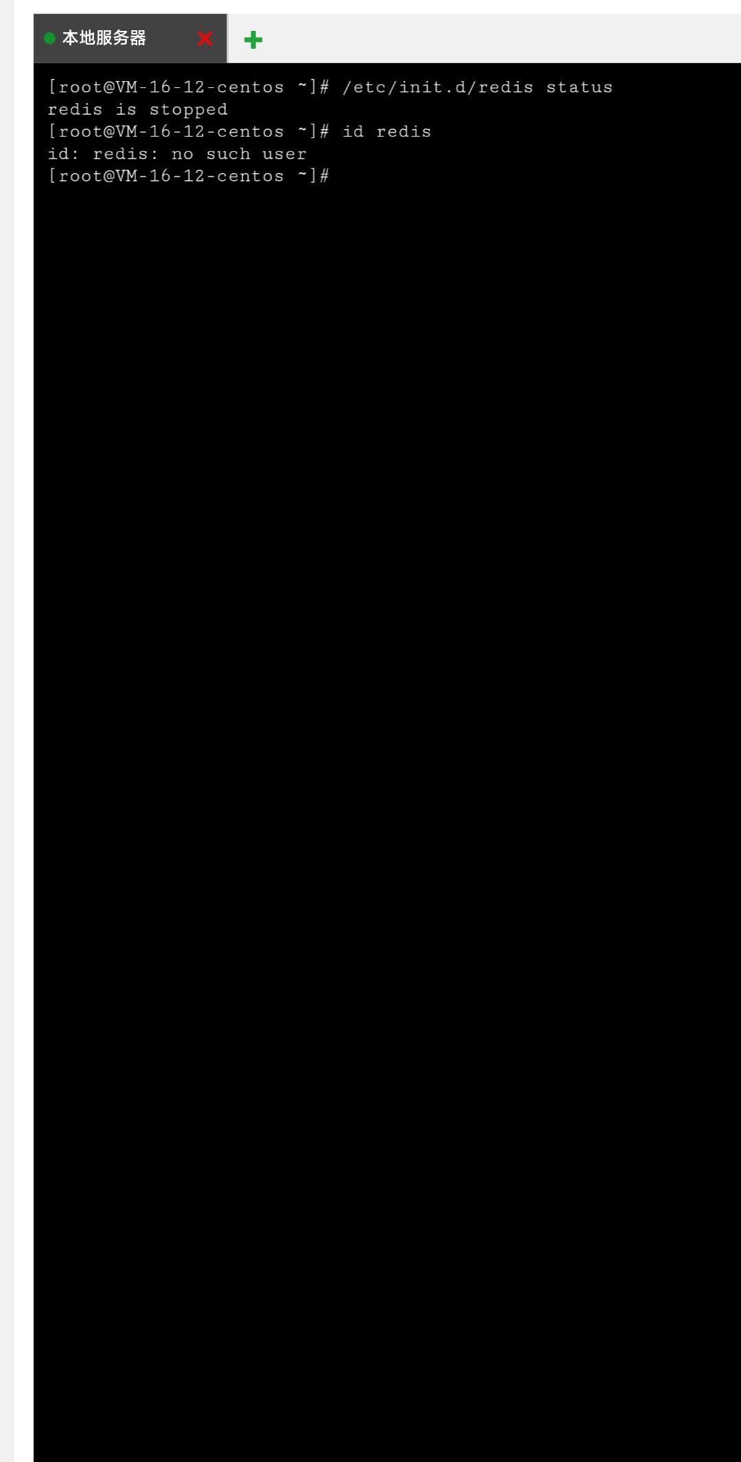

发表于 2023-1-2 17:08:04 | 显示全部楼层
麻烦在执行下面命令看看
  1. /etc/init.d/redis status
  2. id redis
发表于 2023-1-2 17:55:47 | 显示全部楼层
谢花郎 发表于 2023-1-2 17:08
麻烦在执行下面命令看看
34a8275bf9a3a9b9.jpg 执行了,显示这样!

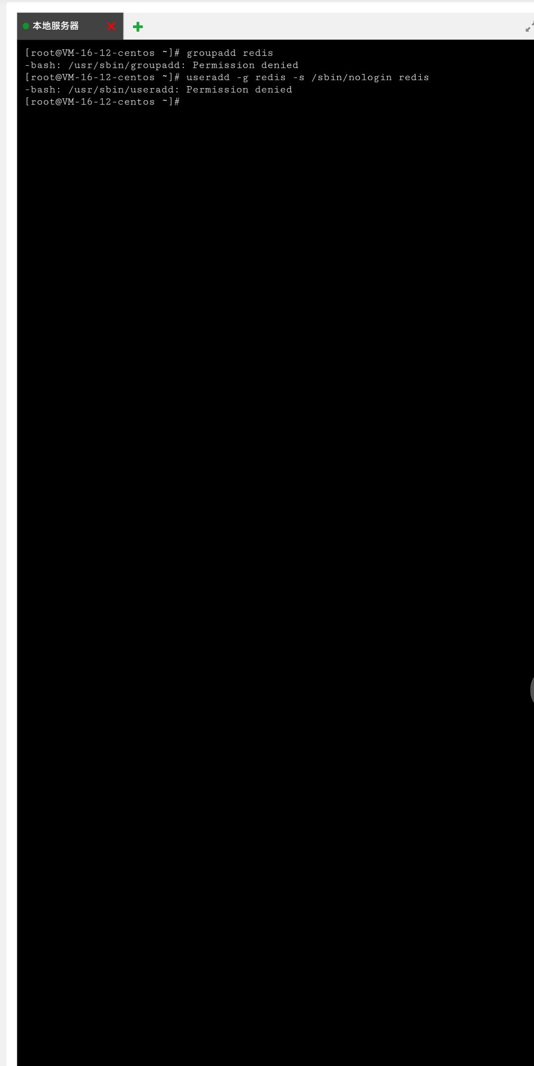

发表于 2023-1-3 16:45:08 | 显示全部楼层
王豪杰 发表于 2023-1-3 11:56
啊,已经过去1天了...还没回我 是不是忘了
您好,服务器命令行执行以下命令新建下redis用户,然后重启redis试试
  1. groupadd redis
  2. useradd -g redis -s /sbin/nologin redis
发表于 2023-1-3 17:43:58 | 显示全部楼层
还是不行!
发表于 2023-1-4 09:11:15 | 显示全部楼层
有无使用到系统加固或者云锁之类的加固系统?提示权限被拒绝了
发表于 2023-1-4 09:53:26 | 显示全部楼层
e89e02fa29c4f7c.jpg 这次关闭了,显示这样!
发表于 2023-1-4 09:57:36 | 显示全部楼层
好啦好啦,恢复正常了,我又重启服务器和点了下修复面板!启动就正常了。谢谢谢谢!
