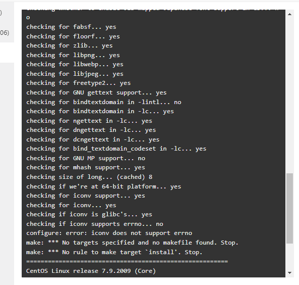

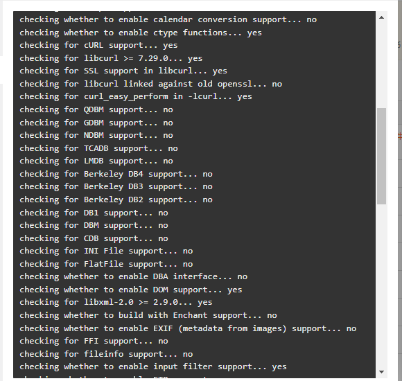

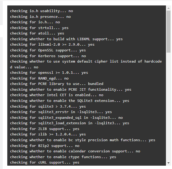

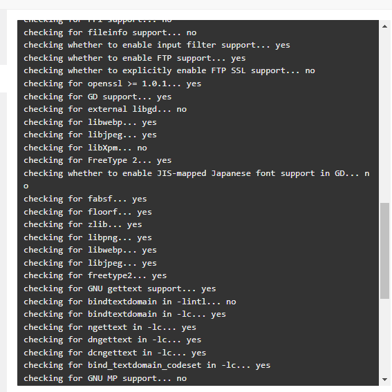

【待反馈】安装php8.0失败,求指教
发表在 Linux面板2023-1-6 21:59 [复制链接] 6 11195
安装php8.0
发表于 2023-1-6 22:13:13 | 显示全部楼层
一次执行下面命令安装下libiconv组件,然后重新安装PHP试试

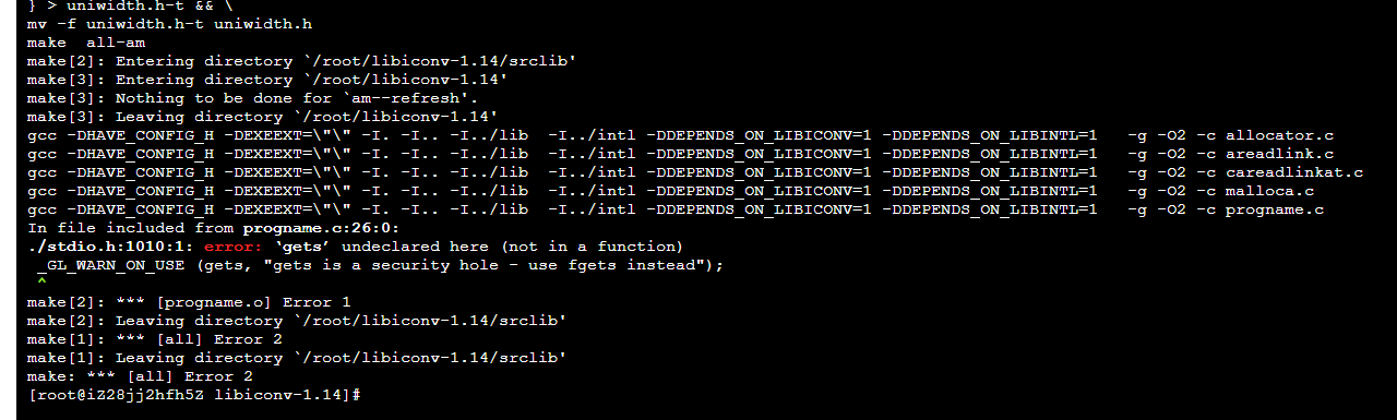

发表于 2023-1-9 17:29:40 | 显示全部楼层
wxys 发表于 2023-1-9 15:15
你好,请看一下
重新执行上面命令,少了一行代码。
发表于 2023-1-10 11:05:40 | 显示全部楼层
谢花郎 发表于 2023-1-9 17:29
重新执行上面命令,少了一行代码。
你好,是这样的
发表于 2023-1-10 11:19:33 | 显示全部楼层
wxys 发表于 2023-1-10 11:05
你好,是这样的
Todesk下一个,然后论坛私信发我Todesk远程码。我看下
