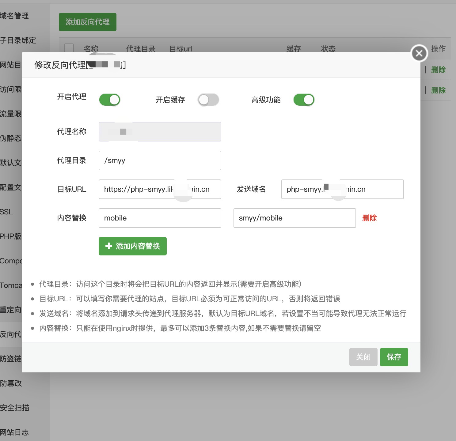

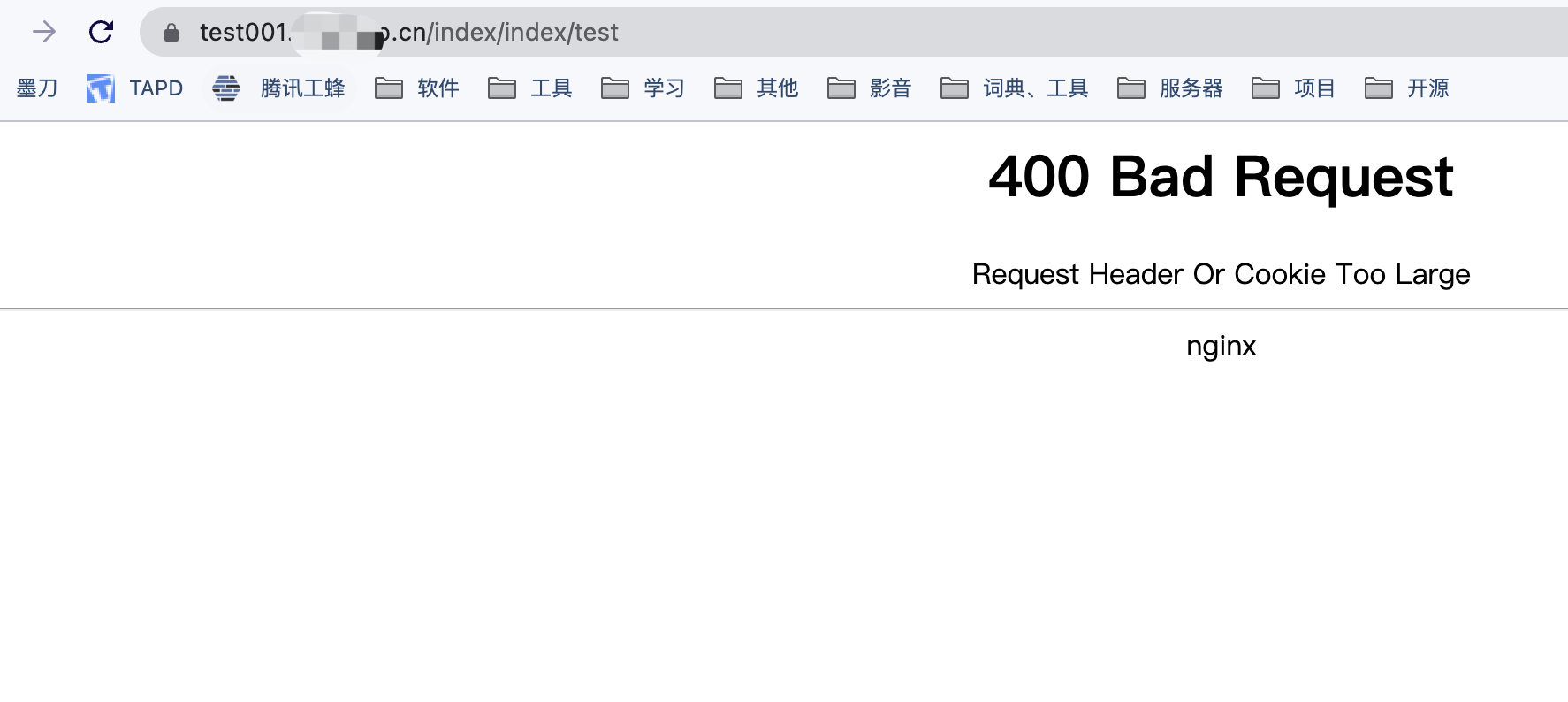

发现反向代理BUG,某些设置会报400。因为项目需要获取域名,发现获取的域名是目标URL的域名,根据nginx的配置,需要把发送域名改成新设置域名,但是一改就报400。

我也遇到了一样的问题,发送域名如果和目标url不一致。就会出现400错误

发表于 2023-1-17 12:04:33 | 显示全部楼层
大炮运维V587 发表于 2023-1-17 11:36
通过上面我提供的方案,可以解决吗?
不行,这样的格式proxy_set_header 反代域名(目标URL) 保存直接报错。
proxy_set_header Host 反代域名(目标URL) 这样设置才可以,也就是说目前发送域名必须要和目标URL设置成一模一样才可以。location /manage_merchant
     proxy_set_header Host ai_api.test.com;
     proxy_set_header X-Real-IP $remote_addr;
     proxy_set_header X-Forwarded-For  $proxy_add_x_forwarded_for;
     proxy_set_header HTTP_X_FORWARDED_FOR $remote_addr;
     proxy_pass http://ai_api.test.com;
现在这边的需求是发送域名要设置成其他域名,下面这样location /manage_merchant
     proxy_set_header Host ai.test.com;
