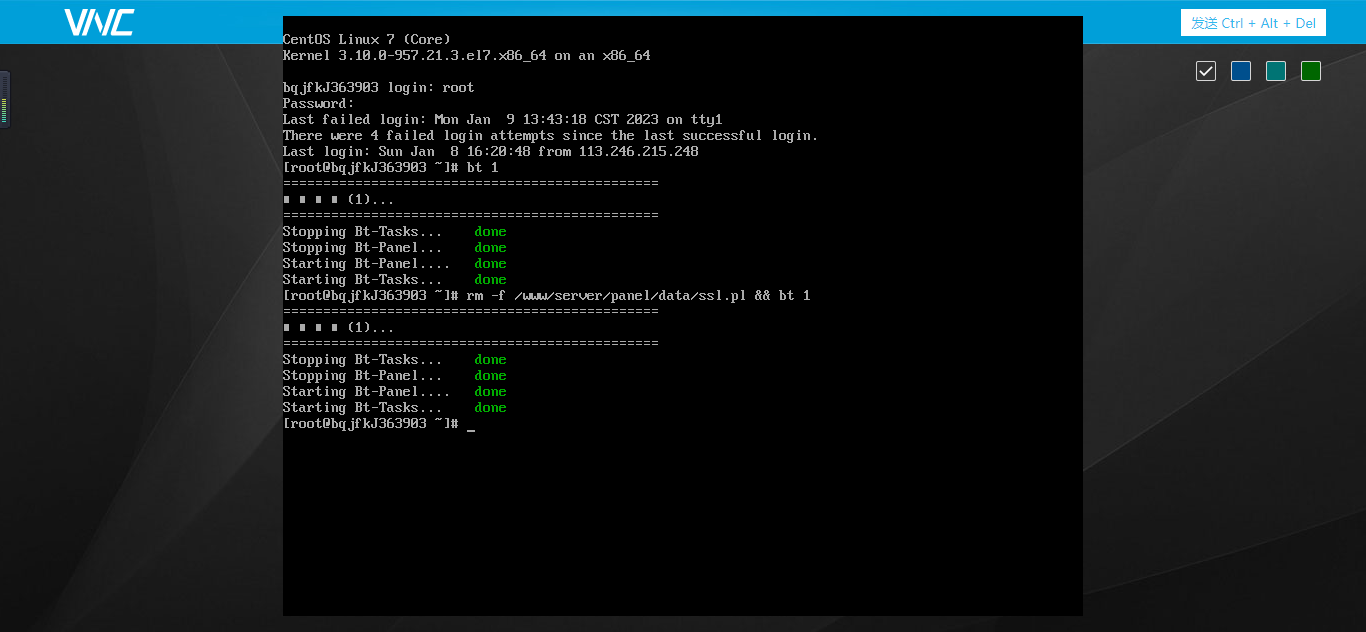

使用HTTP方式访问,或者执行下面命令清理下面板SSL设置看下。
其次使用无痕模式访问看下
  1. rm -f /www/server/panel/data/ssl.pl && bt 1

按你提示的的操作,用http访问成功。

发表于 2023-1-9 13:55:33 | 显示全部楼层
其次使用无痕模式访问看下

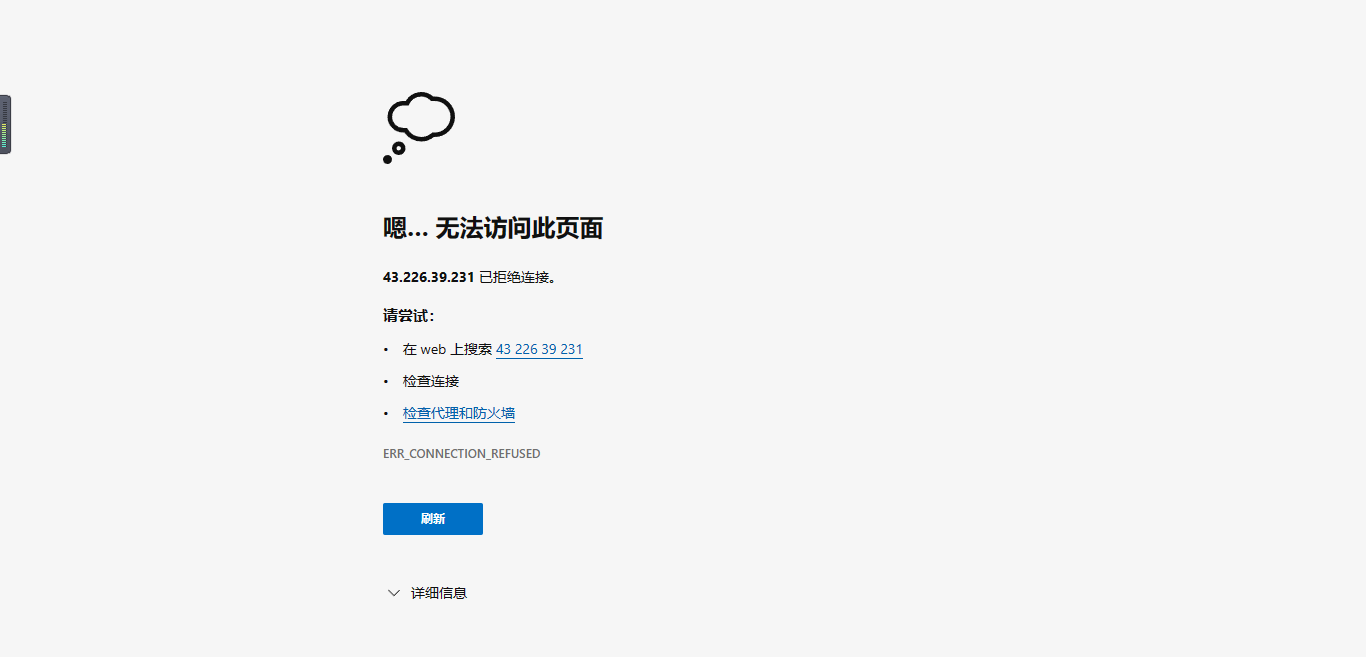

发表于 2023-1-9 14:12:42 | 显示全部楼层
jwazya 发表于 2023-1-9 13:55
已经按照这样做了,还是访问不了
拒绝链接了,您那边是不是有做过端口修改?然后没有放行端口呢?
发表于 2023-1-9 14:15:33 | 显示全部楼层
我这两天是没有修改端口的
发表于 2023-1-9 14:25:35 | 显示全部楼层
