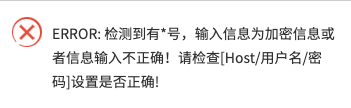

使用的FTP存储空间 5.3,确保了一切正确,而且之前是好用的。
但总是提示错误信息,信息如下:
ERROR: 检测到有*号,输入信息为加密信息或者信息输入不正确!请检查[Host/用户名/密码]设置是否正确!
我使用了FileZilla在同样的条件下链接,是成功的。
所以这个是什么问题,如何可以解决?在此救助

您好,您卸载后,重新安装之前的版本可以吗?这里应该是做了规则判断的,您的密码或者账号是不是带有*号?

你好,我已经重装过了,反而把原来没问题的给装出问题了。还是不行。
我的输入中是没有过*号的,只是记得之前设置成功以后,密码和账号会变成中间几位是星号样子。但是我不可能在设置的时候输入星号啊。所以我密码和账号都没有*号

您发下FTP的账号信息给我,我这里连接试试

连接被拒绝了,是否开启了网络限制?

现在你应该可以了,我用filezilla测试可以登录了。

上面你不是说重启了服务器后正常连接了吗?
发表于 2023-2-15 12:45:46 | 显示全部楼层
这个插件貌似还不支持IPV6 的FTP服务器,建议跟进更新,谢谢。
