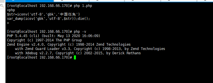

在宝塔环境是nginx+php(5.6)

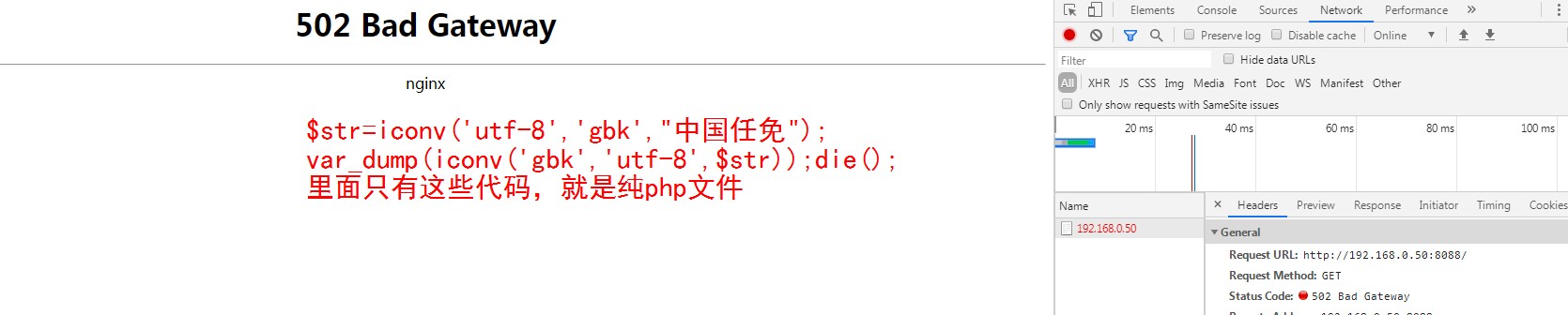

同一个请求同时使用函数iconv会报502错误
$str=iconv('utf-8','gbk',"中国");
var_dump(iconv('gbk','utf-8',$str));die();
先将utf-8转gbk,然后gbk转utf-8就会出现502的错误
然后我自己本地没有安装宝塔环境,使用上面的函数是没有问题的,所以帮忙看一下是哪里的问题

您好,您那边尝试将网站管理内的---PHP命令行版本切换然后重新访问看下。

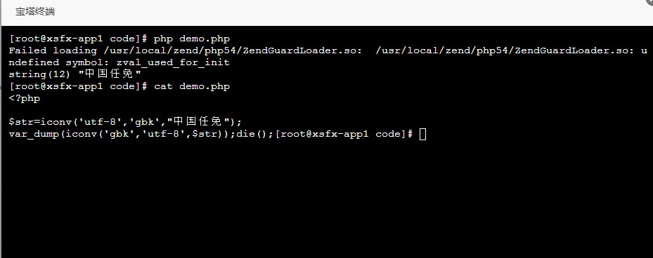

您好,可以输出,但是有一个错误
发表于 2023-1-12 14:55:36 | 显示全部楼层
宝塔用户_qokbqm 发表于 2023-1-12 14:51
您好,可以输出,但是有一个错误
PHP扩展设置内卸载重新安装下ZendGuardLoader扩展,其次我这边测试可以正常访问到的。

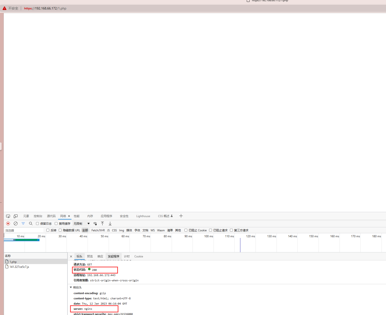

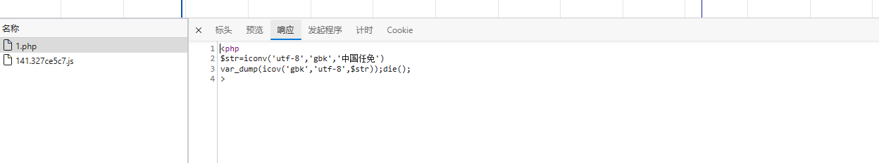

您好,您通过nginx可以访问吗,因为通过php控制台是可以访问,但是通过nginx就502了
发表于 2023-1-12 15:15:14 | 显示全部楼层
宝塔用户_qokbqm 发表于 2023-1-12 15:01
您好,您通过nginx可以访问吗,因为通过php控制台是可以访问,但是通过nginx就502了 ...

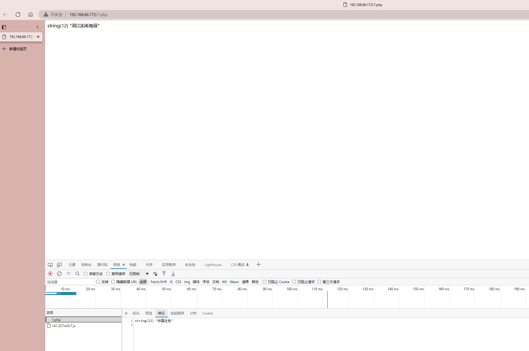

Nginx下是可以正常,PHP环境是5.4
发表于 2023-1-12 15:27:22 | 显示全部楼层
<php
$str=iconv('utf-8','gbk',"中国任免");

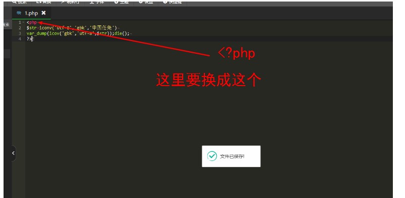

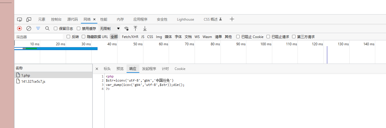

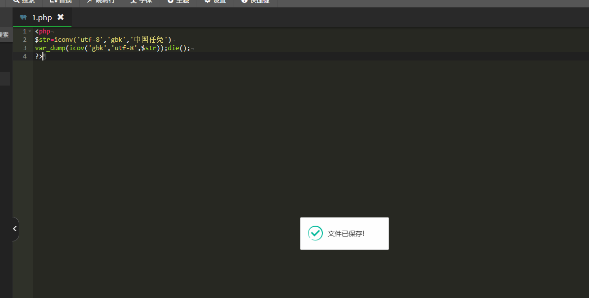

这种写法nginx是无法识别的,因为这边刚才试了一下,也是和您同样输出内容,您能不能换成下面这种,就是<php 换成 <?php开头  和?>结尾
<?php
发表于 2023-1-12 15:32:25 | 显示全部楼层
发表于 2023-1-12 15:35:35 | 显示全部楼层

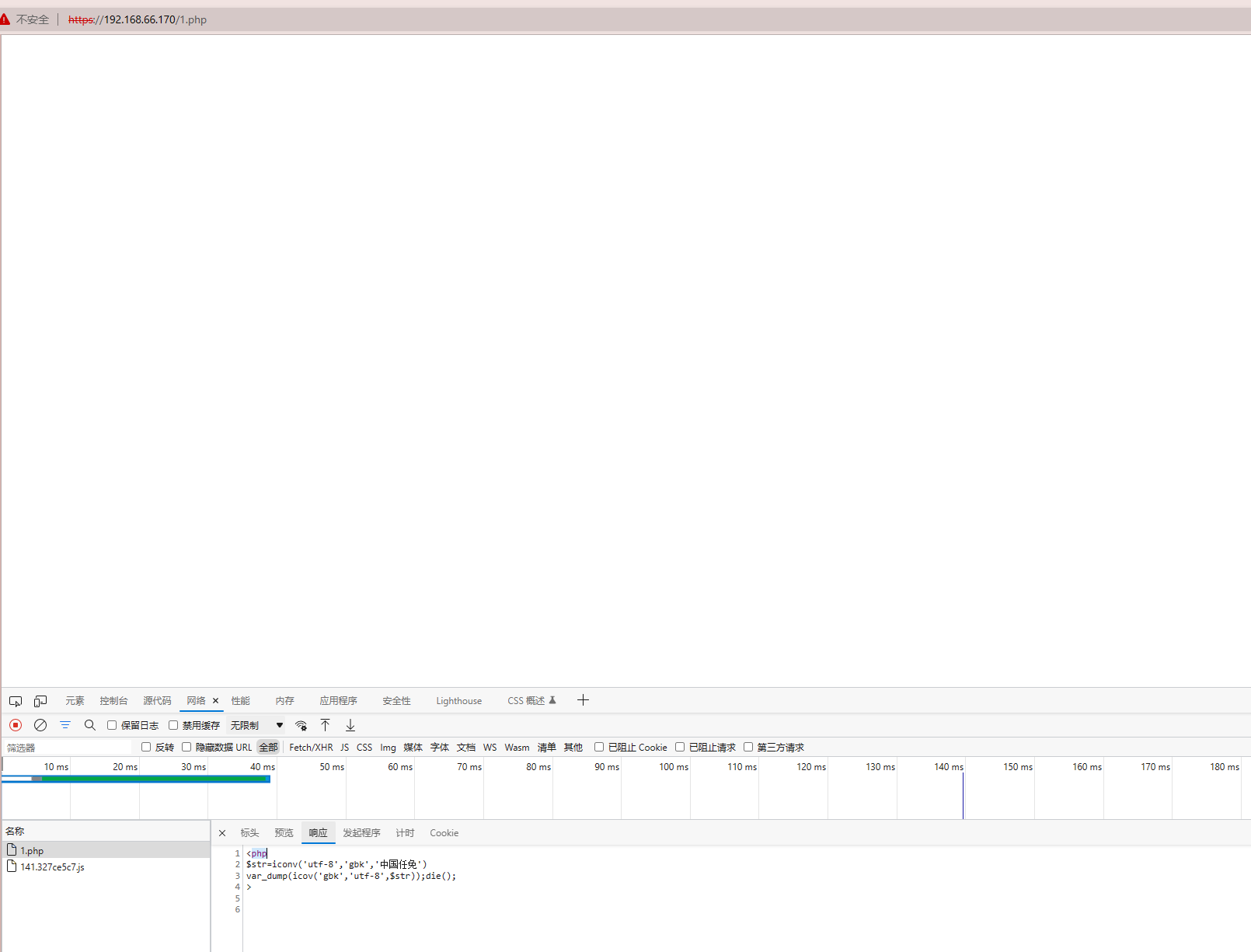

您的第一行<php 换成<?php
发表于 2023-1-12 15:37:51 | 显示全部楼层
发表于 2023-1-12 15:39:30 | 显示全部楼层
好的,谢谢!看来是这边的配置有问题,非常感谢能让我解决疑惑
