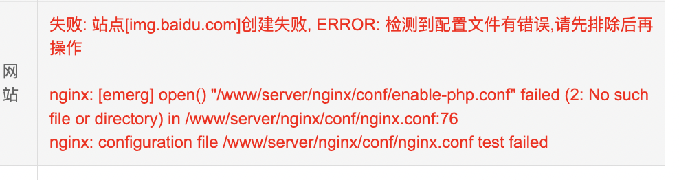

数据库可迁移成功 ,迁移站点 就会报这个错误,最开始旧站ng版本低一些,我把旧站升级上来和新站一致,还是不可以。

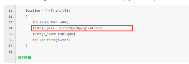

您好,/www/server/nginx/conf/目录下,新建个文件名为enable-php.conf的文件,文件内容为
  1.     location ~ [^/]\.php(/|$)
  2.     {
  3.         try_files $uri =404;
  4.         fastcgi_pass  unix:/tmp/php-cgi-74.sock;
  5.         fastcgi_index index.php;
  6.         include fastcgi.conf;
  7.     }

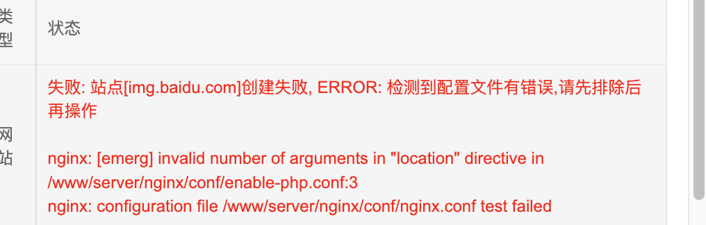

谢谢,刚才已经新建了enable-php.conf文件,但是再次迁移,报错变为如下: bbb.png

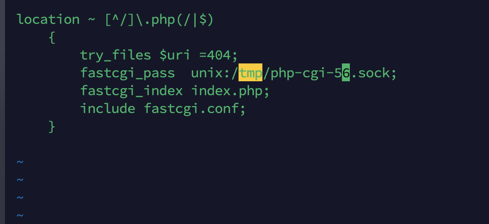

发表于 2023-1-29 10:38:06 | 显示全部楼层
这里改成了56 还是会报错。
