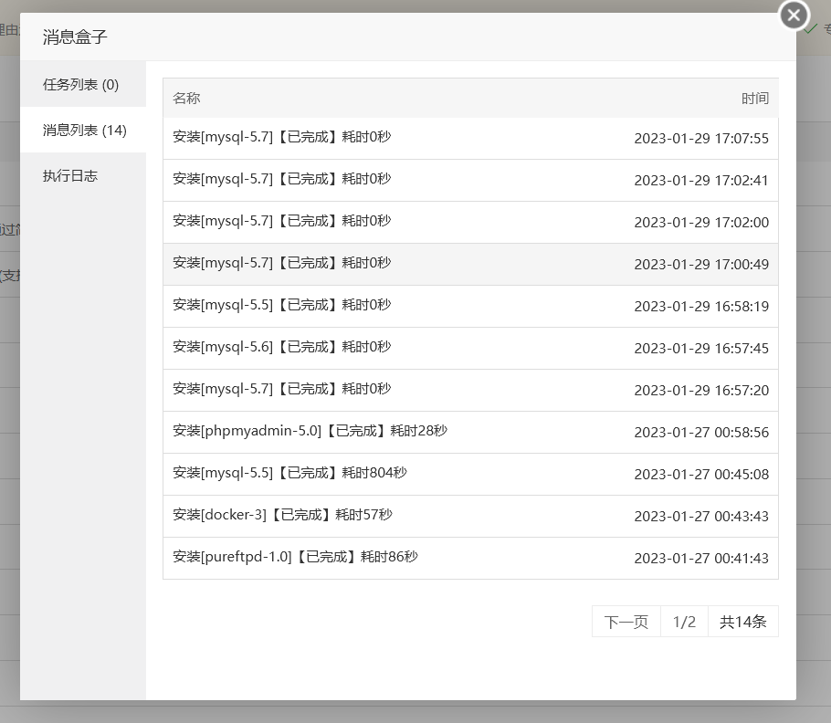

之前安装也没安装好,卸载后就这样了,怎么办?

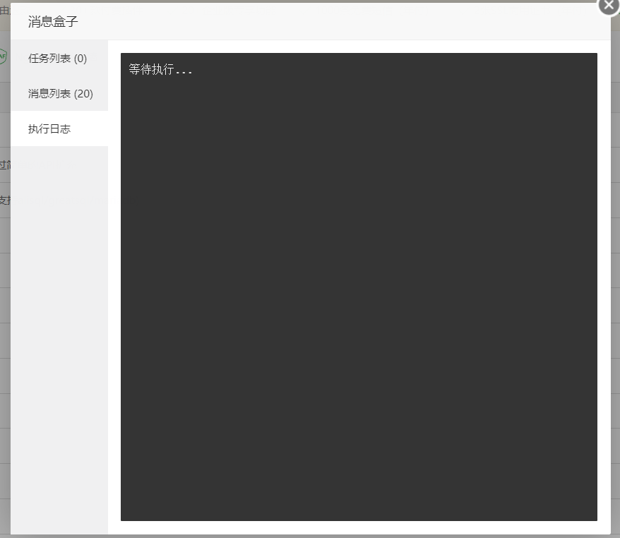

发表于 2023-1-29 21:59:57 | 显示全部楼层
谢花郎 发表于 2023-1-29 17:41
您好,麻烦您执行日志截图看下
日志里面跟你这个一样,等待执行,

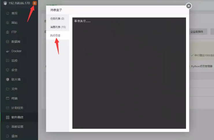

发表于 2023-1-30 09:42:15 | 显示全部楼层
这是怎么回事?
发表于 2023-1-30 09:58:40 | 显示全部楼层
只要是卸载过的应用再安装就会这样
发表于 2023-1-30 10:09:17 | 显示全部楼层
您好,截图看一下执行日志

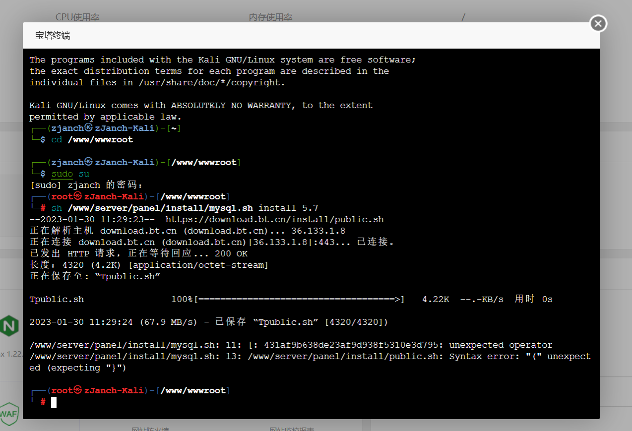

发表于 2023-1-30 11:21:32 | 显示全部楼层
命令行执行以下命令手动安装mysql试试,安装失败的话截图看一下命令执行结果。
注意:命令中的5.7代表的是MySQL的版本,请根据自身需求修改
  1. sh /www/server/panel/install/mysql.sh install 5.7
发表于 2023-1-30 11:30:25 | 显示全部楼层
注意:命令中的5.7代表的 ...
是这个
发表于 2023-1-30 15:44:54 | 显示全部楼层
这个内核应该是debian的,为什么会这样报错呢
发表于 2023-1-30 16:28:59 | 显示全部楼层
面板没有针对kail系统做个兼容,建议更换其他系统安装面板。
发表于 2023-1-30 18:06:05 | 显示全部楼层
这个是Debian的底层,应该不至于吧,那怎么卸载面板
