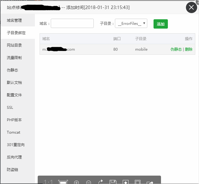

感谢塔主提供这么优秀的面板系统,刚从LUM过来
子目录绑定后,网站乱码,求解答

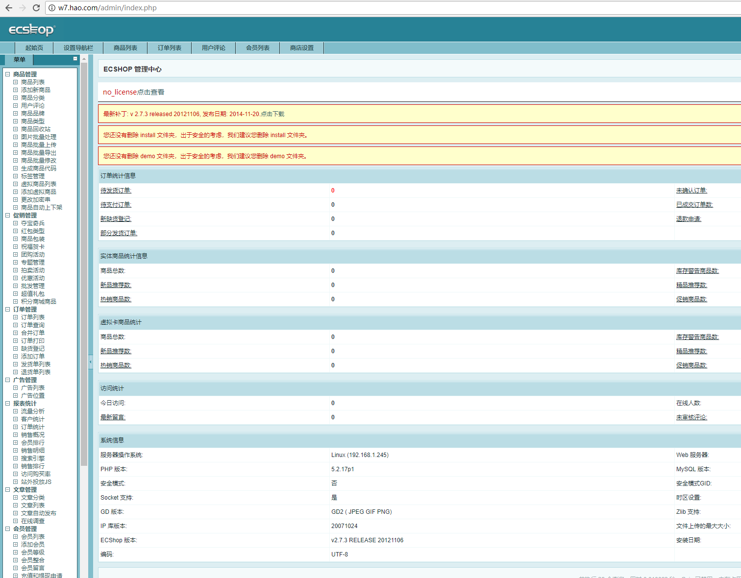

没用,ECSHOP272版本不支持PHP5.3。
我测试过了,如果不想升级ECSHOP,只能换为Apache 2.2,然后只用一个PHP5.2,这样一来,就非常不好玩了。
有没有办法Apache 2.4,支持PHP5.2,这样就有多个PHP版本共存,这个面板对我来说,就太好了。

很奇怪,nginx+PHP5.2,我的网站可以正常运行,但后台进不了,测试很多次还是这样。ECSHOP272系统

谢谢良哥。找出问题了,跟宝塔面板环境无关,是我的网站伪静态问题,因为EC原来的规则我重写过,所以换面板时直接拷贝原来LUM自带的EC规则。
现在我切换回面板内置的规则,再重新自定义,就可以了。
