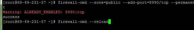

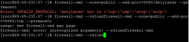

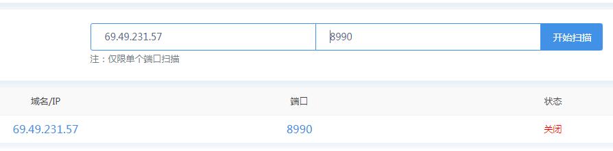

尝试以后仍然显示关闭 我之前的后台端口后缀自定义是 8990/kelylands, 我复制你的8888端口代码 以及替代了8990端口的代码,都未能成功连接

显示成功生效 但是查了还是关闭

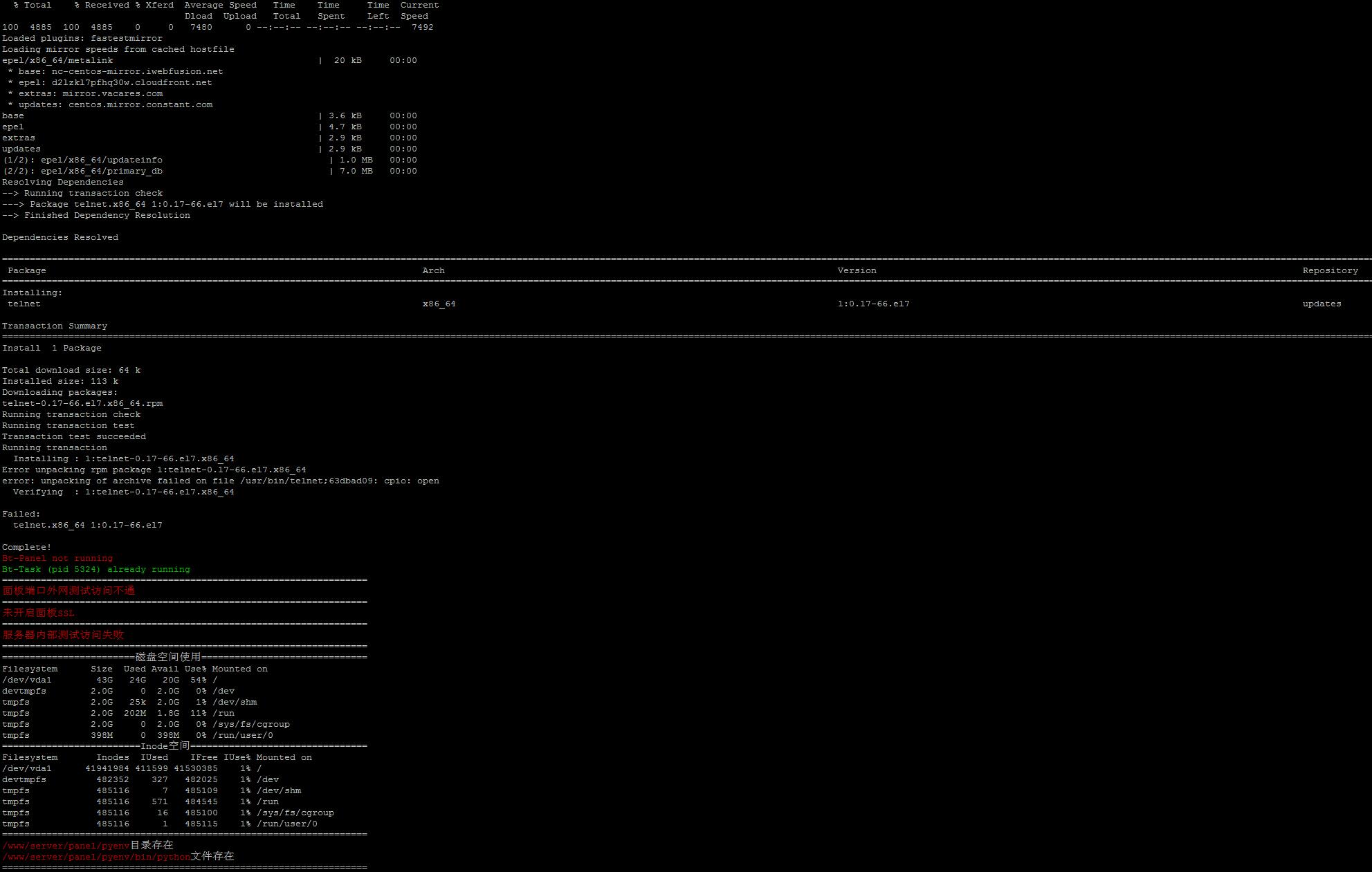

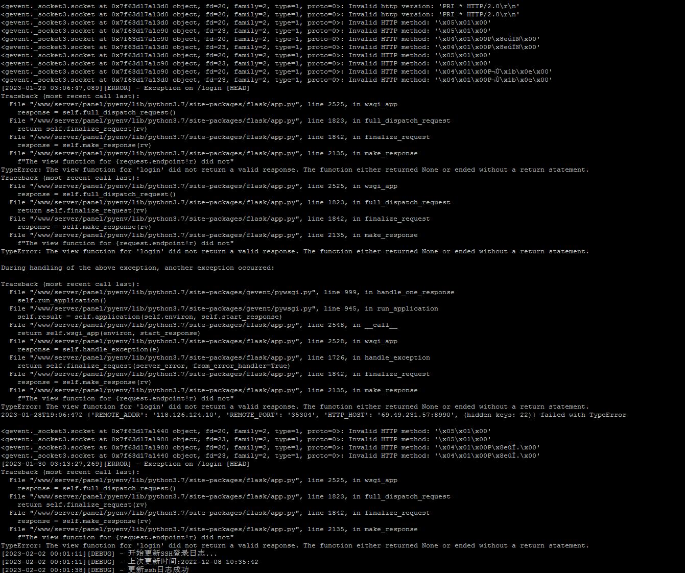

您好!服务器命令行使用root权限执行以下命令截图看一下结果!
  1. curl -O -m 3 http://download.bt.cn/tools/bt_check.sh && bash bt_check.sh
发表于 2023-2-2 20:34:48 | 显示全部楼层
Rin5790 发表于 2023-2-2 20:00
显示成功生效 但是查了还是关闭
请查阅 谢谢

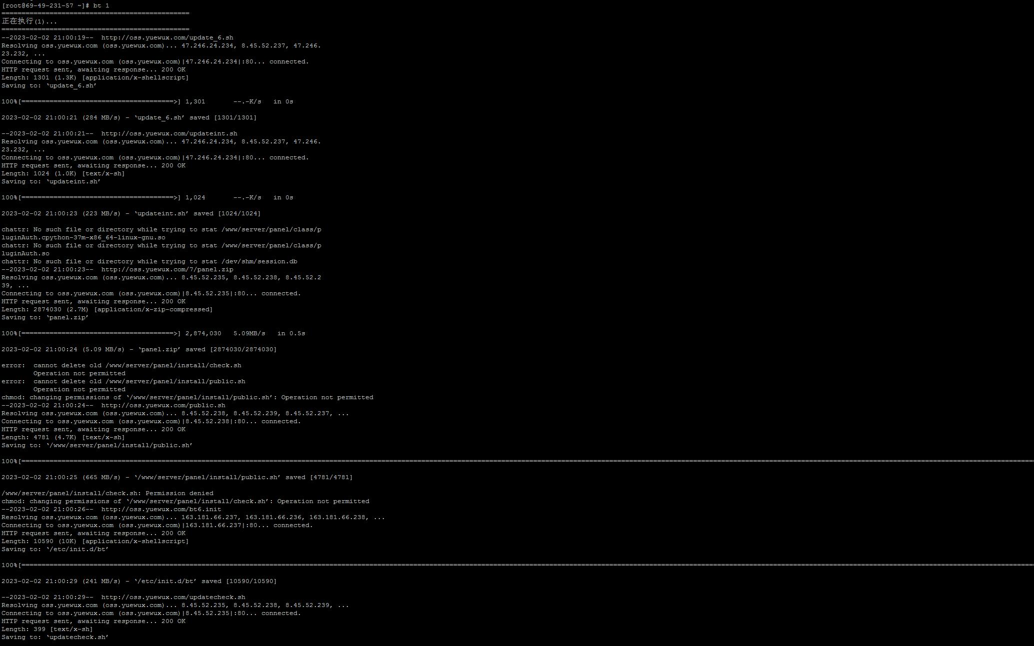

发表于 2023-2-2 20:48:14 | 显示全部楼层

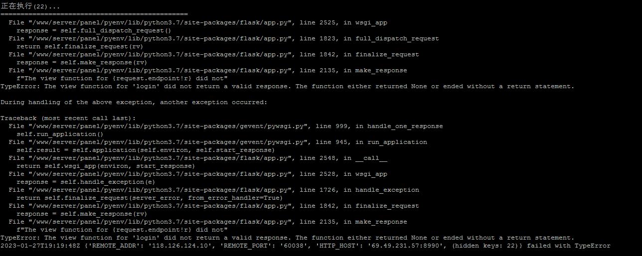

再执行以下命令截图看一下命令执行结果
  1. bt 1
  2. bt 22

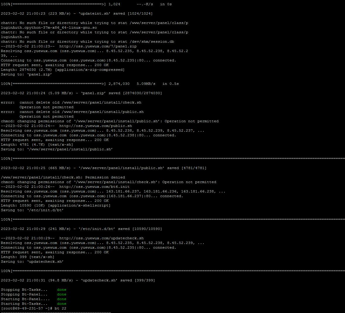

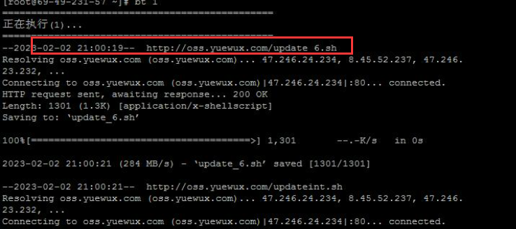

发表于 2023-2-2 21:05:54 | 显示全部楼层
堡塔运维向樛木 发表于 2023-2-2 20:48
再执行以下命令截图看一下命令执行结果
请查阅 谢谢!
