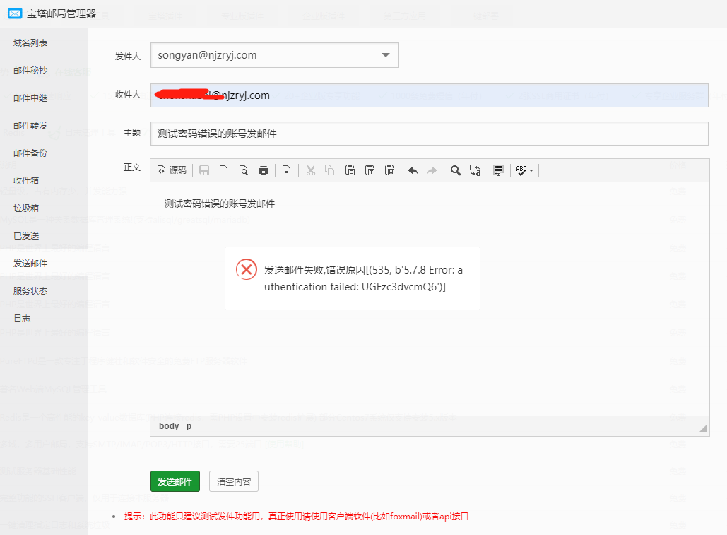

目前是直接用宝塔邮局管理器都无法发送邮件。图里的发件人是新加的账号,发邮件就报错。新加的账号用其他邮件客户端登录就提示密码错误。。以前加的可以正常发送。
在宝塔邮局管理器里没找到在哪重启SMTP服务?

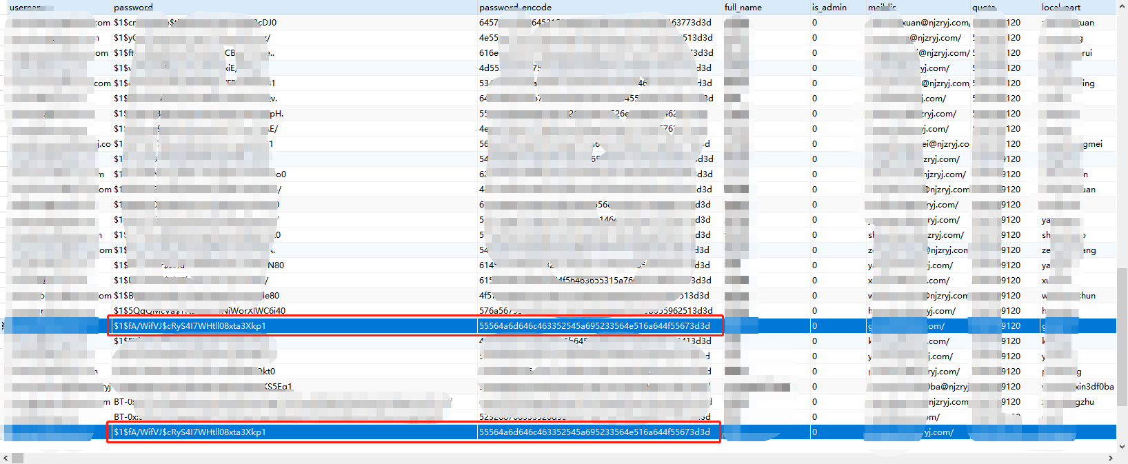

我应该是找到问题所在了。问题发生在更新宝塔面板到最新版本7.9.8之后发生的。更新宝塔面板之后,新添加的邮箱账号都无法登录,提示密码错误。检查后发现似乎是加密机制变了导致的。
旧版本面板新添加邮箱的加密:guoyu@njzryj.com$1$fA/WifVJ$cRyS4I7WHtll08xta3Xkp155564a6d646c463352545a695233564e516a644f55673d3d
更新面板版本后,新添加邮箱的加密:zhangjingzhu@njzryj.comBT-0x:ZO7e9FAthRb2zs3/rMY49D4lvCMgTuS5YuH3FBdbX2NIG46sLhY966e3a3lJ1UQ14e6d7059526e644f536d7455536b68334e554e3064673d3d

怎么感觉您像是在说QQ邮箱。。我用的不是QQ邮箱。用的是宝塔邮局管理器,用的是自己的域名。现在的问题的在宝塔邮局管理器内,用新添加的账号给自己域下的其他邮箱发邮件都发不了。用旧账号可以正常发邮件的。
新添加的账号提示密码错误,检查一下加密。发现新旧账号的加密不同。我不知道在哪改回旧的加密。

两个账号,相同的密码。加密不一样。
这是旧账号的加密:guoyu@njzryj.com$1$fA/WifVJ$cRyS4I7WHtll08xta3Xkp155564a6d646c463352545a695233564e516a644f55673d3d
这是新账号的加密:songyan@njzryj.comBT-0x:FW2wQiS2N7QpEVeBDCy0GZDYBfHnScPSrcmJkvKT2vAZ3k0uvUdJMw9Upgmm9EfA55564a6d646c463352545a695233564e516a644f55673d3d

我自己找到个临时解决办法。
打开postfixadmin.db文件。把新添加的邮箱账号的密码,替换成老账号的加密过的密码。就能正常使用了。
顺便把这个BUG反馈给您。这个问题出现在宝塔面板更新到7.9.8版本之后出现的。

找到 /www/vmail/postfixadmin.db 这个数据库文件,打开看看里面的密码加密方式是否变了。
正常的密码加密是类似于这样的:$1$fA/WifVJ$cRyS4I7WHtll08xta3Xkp1
而出现问题的账号,密码加密是这样的:BT-0x:jbQuaZbPpOoZMU2ReHSgN0qQikNH2slyd1SYtQnpIVlHpXfLnWvLNofXiuOFfDbc
所以出现密码错误了。。临时的解决办法是直接修改加密后的密码。不知道宝塔用的什么方式加密。所以我是复制以前账号的密码替换新的账号密码的。之后新加的账号就能正常用了。

我反馈过问题了哈。是面板更新到7.9.8之后出现的问题。邮箱创建用户的密码加密方式和以前不一样了。具体的我在楼上有发过帖子了。我现在的解决办法是新创建用户后,编辑postfixadmin.db数据库文件,把错误的加密密码替换成我自己加密的密文后就好了。
我用的加密方式是:crypt('密码','$1$加密盐$')
这也是宝塔面板7.9.8版本之前所用的邮局管理器密码加密方式。不知道为什么7.9.8版本更新把邮局密码加密方式改了。验证密码的方式用的却还是老版本的。好奇怪??
