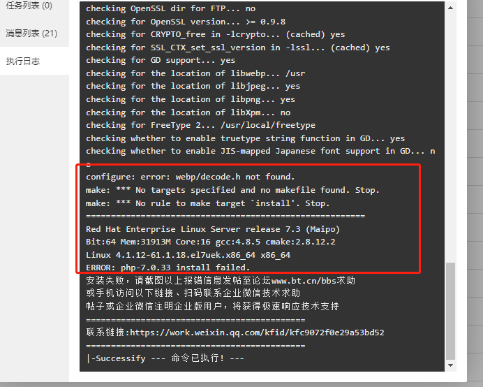

【已完成】宝塔安装不了php版本,新手求助

发表于 2023-2-3 16:20:36 | 显示全部楼层
您好,建议使用centos 7 或者尝试更换其他版本的php是否可以安装?
发表于 2023-2-3 16:23:34 | 显示全部楼层
您好,其它版本的php都不可以安装,因为服务器是天翼云那边的所以没有centos 7
发表于 2023-2-3 16:38:26 | 显示全部楼层
您好,我刚刚测试了一下我切换apache版本,切换成2.2的就可以安装好php5.4的版本了,但是就不兼容7.0的版本了,我们项目需要7.0的,想问一下有啥解决办法吗
发表于 2023-2-3 17:33:29 | 显示全部楼层
宝塔用_1df7 发表于 2023-2-3 16:38
您好,我刚刚测试了一下我切换apache版本,切换成2.2的就可以安装好php5.4的版本了,但是就不兼容7.0的版 ...
命令行执行以下命令手动安装依赖库,然后重新安装php试试是否可以正常安装
  1. yum install -y libwebp libwebp-devel
发表于 2023-2-3 17:48:19 | 显示全部楼层
试了也不行,我自己找到其它方法啦,谢谢噢
