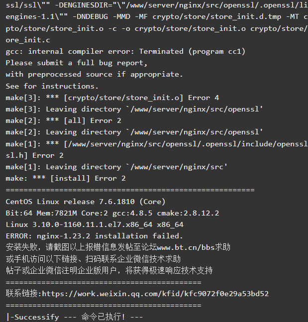

99acef810017103fa5a975f2a276521.png 极速也不行

db008bdeff6162fab852c328b3482d6.png 这是极速的报错

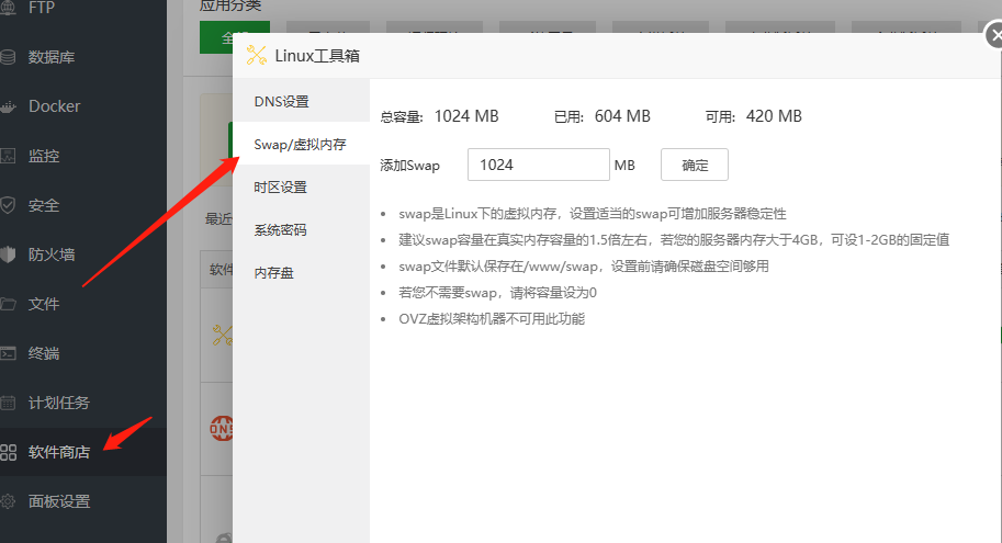

发表于 2023-2-7 10:18:54 | 显示全部楼层
堡塔运维盏尽 发表于 2023-2-6 18:44
您到软件商城搜索Linux工具箱,可增加swap空间后再尝试安装nginx
可以安装了,但是nginx一启动过几秒就自动关闭了

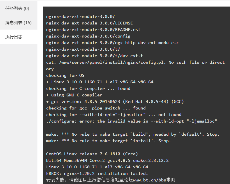

您卸载重装nginx试试,还是不行则截图看一下安装的执行日志
