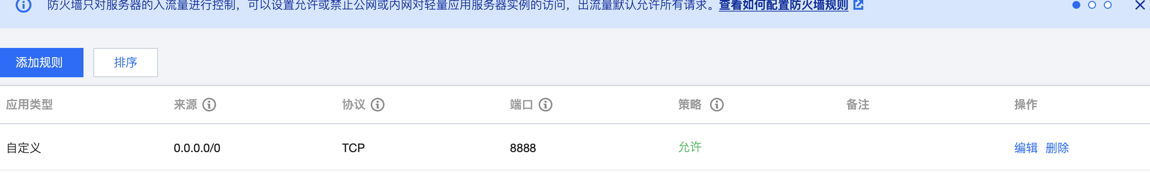

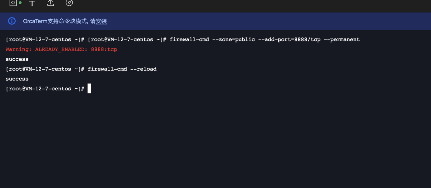

已经加了,还是打不开 WechatIMG1321.png [img]blob:https://www.bt.cn/331caf85-240d-4453-9d8e-6544dc1131da[/img]
发表于 2023-2-8 11:39:30 | 显示全部楼层
宝塔用户_rikvgp 发表于 2023-2-8 11:24
已经加了,还是打不开
您端口开错了,您执行 bt 14 进行查看端口后再进行开放端口操作

发表于 2023-2-8 15:33:33 | 显示全部楼层
您在服务器终端执行
  1. bt 14
截图看看
发表于 2023-2-8 16:23:52 | 显示全部楼层
这回设置是正确的,您那里是否能访问到了呢?如果不能则清除一下浏览器缓存试试,我这里可以访问到您的面板了,您信息暴露我先给您撤回了
