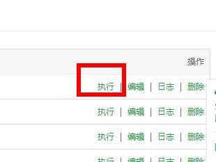

脚本如下图:
然后设置了2分钟执行一次,但是没法自动执行
点击手动执行可以,如下图:
点击这个执行后,在日志是有的
但是自动的计划任务却不行,求大佬们告知一下,应该怎么弄?redis总是自己关闭

其他都可以,就这个不行,手动点执行,可以执行
发表于 2023-2-9 12:57:32 | 显示全部楼层
堡塔运维盏尽 发表于 2023-2-9 12:09
所有任务都不能自动执行吗?尝试执行一下其他任务试试?
可以了。。/www/server/redis  这个文件夹的权限设置成755 就可以了。。也不知道为什么
