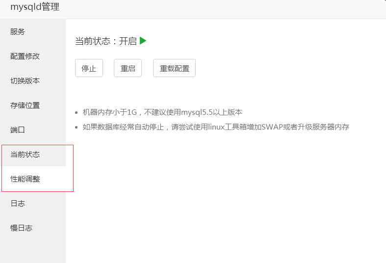

mysql性能调整和当前状态还有php负载状态点击没反应是什么原因,我是编译安装的。

发表于 2018-2-4 18:03:29 | 显示全部楼层
按F12,是不是有一个500错误,,我给宝塔反馈过两次了,一直都没人管的
发表于 2018-2-4 18:03:53 | 显示全部楼层
最新版面板对吧, 我反正是更新了才有的这个bug

发表于 2018-2-4 20:41:54 | 显示全部楼层
我不只是5.6所有的php都这样

发表于 2019-4-30 13:20:36 | 显示全部楼层
这个问题一般是由于修改root密码造成的,宝塔面板源码是默认读取root的随机密码,如果在PHPMYADMIN里面直接修改root密码,会造成无法连接MySQL,因此修改如下:
服务器文件:/www/server/panel/class/panelMysql.py
将36行的代码:
  1. self.__DB_PASS = public.M('config').where('id=?',(1,)).getField('mysql_root');
修改为:
  1. self.__DB_PASS = '您当前设置的ROOT密码';
最后重启面板,完美修复,自己动手丰衣足食,官方太忙,都没时间给你回复,怎么可能给你修复呢?哈哈!
