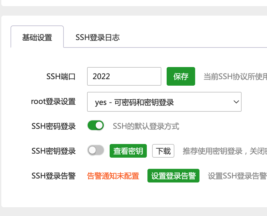

ssh端口不是默认端口,但宝塔终端连接的时候始终去连默认端口,更改配置也没用。宝塔:7.9.8最新版
OS:centOS 7.7

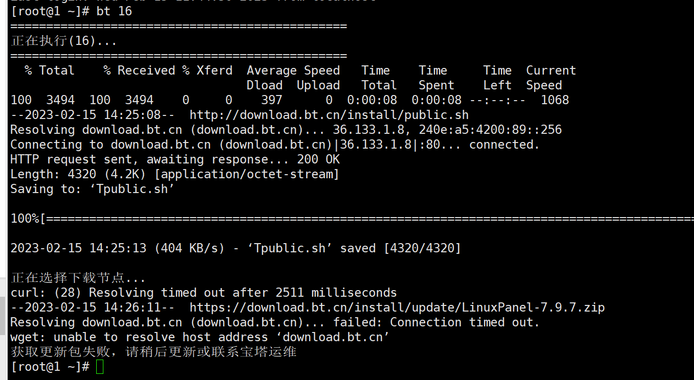

1、修复的时候报错,无法修复,尝试过多次;
2、也试过无痕浏览模式,依旧不行;
ps:宝塔是今天刚新装的

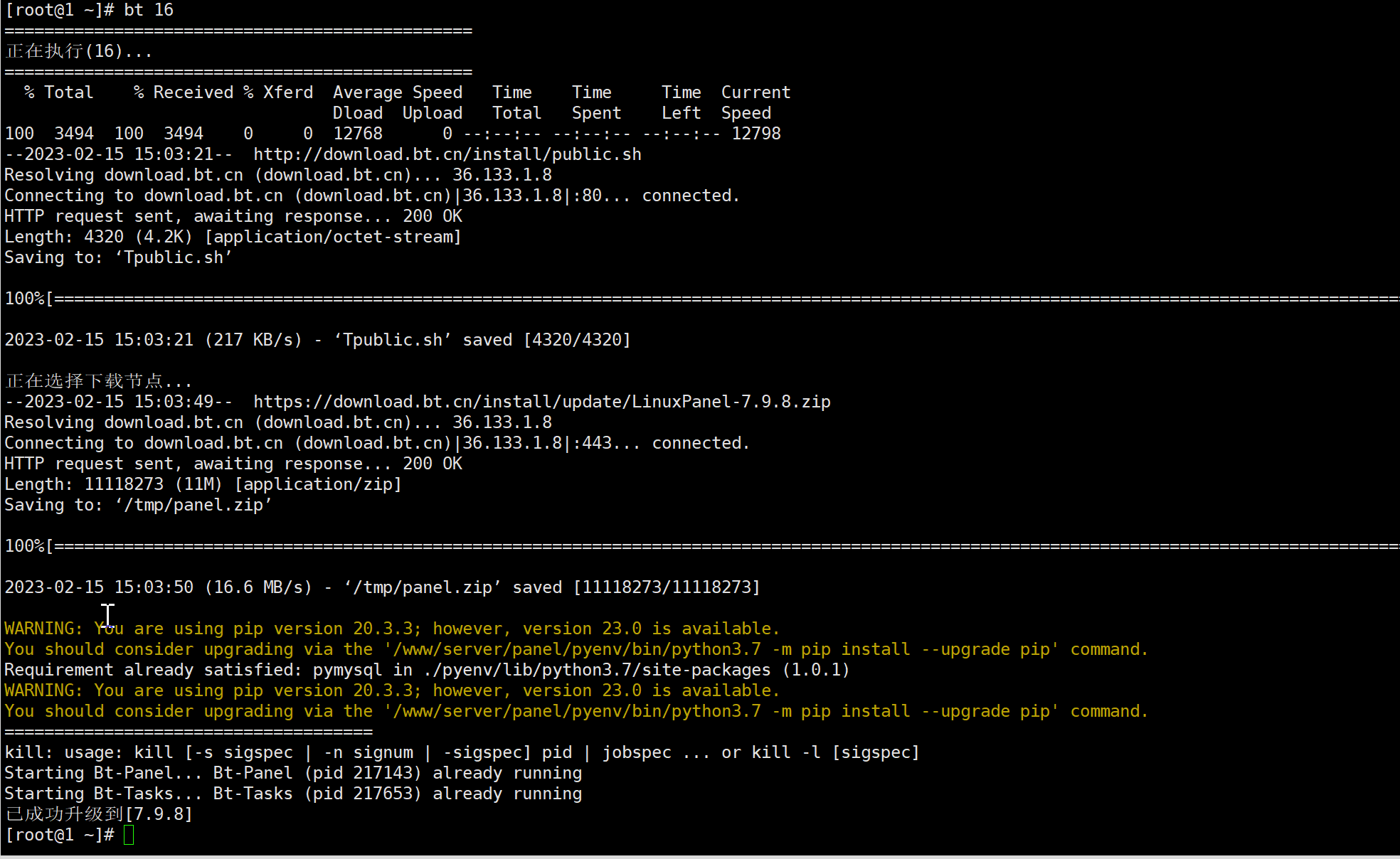

您到服务器终端执行
  1. sed -i "/bt.cn/d" /etc/hosts
  2. echo "36.133.1.8  www.bt.cn download.bt.cn api.bt.cn dg1.bt.cn dg2.bt.cn" >> /etc/hosts
再重新执行 bt 16 截图看看
发表于 2023-2-15 15:07:10 | 显示全部楼层
堡塔运维 发表于 2023-2-15 14:50
您到服务器终端执行
再重新执行 bt 16 截图看看
修复已完成,但问题依旧(已尝试无痕模式)另:刚又新装一台服务器,也是一样的问题

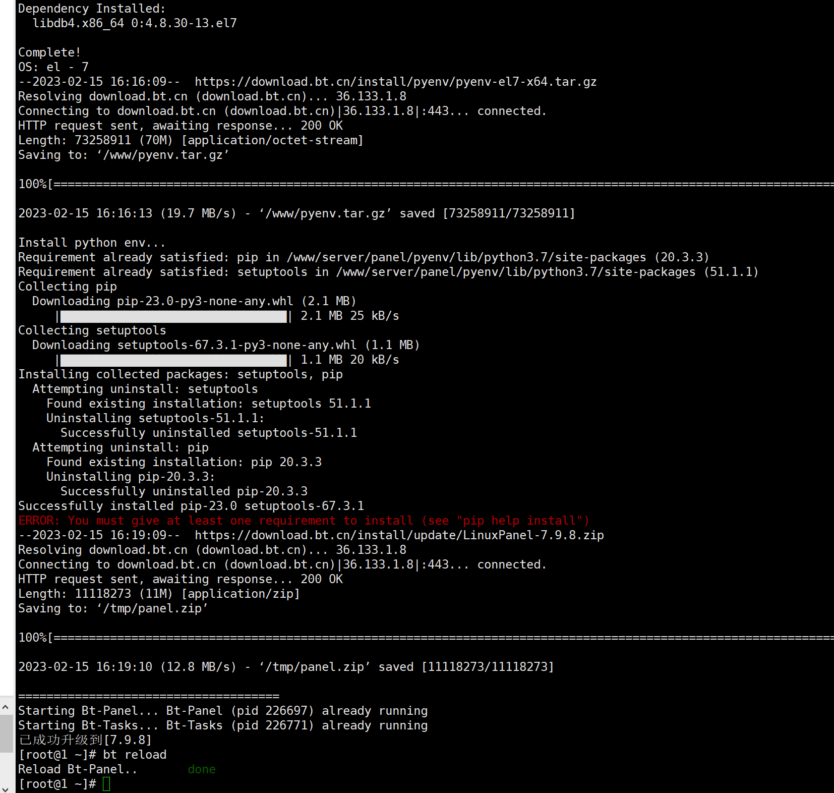

删掉面板依赖的python环境,手动修复一下试试,命令:(不要在面板里面的终端执行)
  1. mv /www/server/panel/pyenv /root
  2. curl http://download.bt.cn/install/update_panel.sh|bash
发表于 2023-2-15 16:27:47 | 显示全部楼层
也还是不行,不知道是否是这个安装错误原因
发表于 2023-2-15 16:53:39 | 显示全部楼层
这个错误您忽略即可,您的问题是否解决了呢

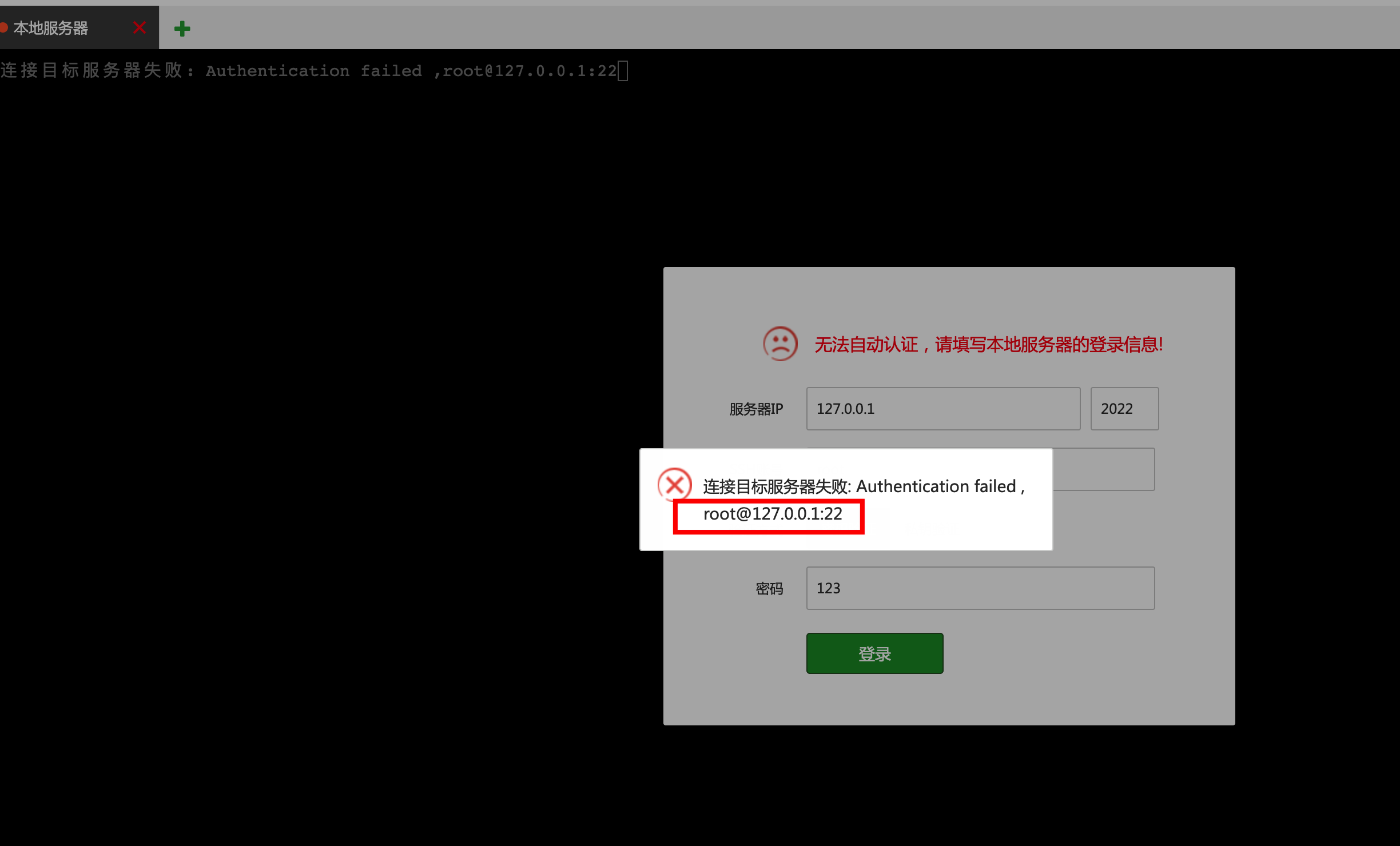

发表于 2023-2-16 09:35:34 | 显示全部楼层
我又买了台服务器测试了一下,这一台是可以的,所以服务器自身可能有原因。但现在的问题是,终端里的【自定义端口】功能形同虚设,不论你填什么,它都还是自己去获取服务器自己的ssh端口,个人认为既然开发了自己填写端口,那就应该是按填写的端口去连接,而不是形同虚设
