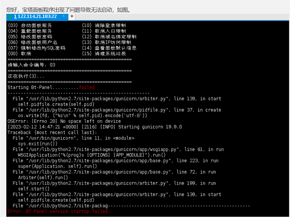

1图       执行后报错               尴尬

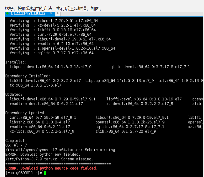

2图       python 2.7?报错内容显示python2.7相关的文字?
您好,上图提示您的python版本太低导致的报错,执行下面的命令升级面板依赖的python后再试
注意不要用面板里面的终端执行,命令:
curl http://download.bt.cn/install/update_panel.sh|bash
升级后还是报错
打开前台后台显示

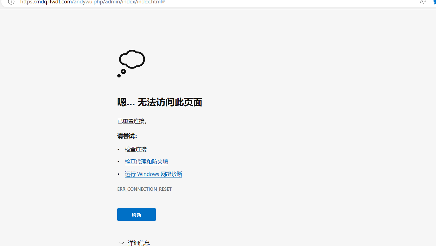

发表于 2023-2-15 14:43:43 | 显示全部楼层
您好,无法访问面板将错误截图上传看一下,若防火墙端口设置有变动用此链接检测一下面板端口是否开启
https://tool.chinaz.com/port 发送图片.png
发表于 2023-2-15 14:57:21 | 显示全部楼层
https ...
嗯  刚上传了
发表于 2023-2-15 15:06:49 | 显示全部楼层
删掉面板依赖的python环境,手动修复一下试试,命令:(不要在面板里面的终端执行)
  1. rm -rf /www/server/panel/pyenv
  2. curl http://download.bt.cn/install/update_panel.sh|bash
发表于 2023-2-15 15:18:12 | 显示全部楼层
您好,curl http://download.bt.cn/install/update_panel.sh|bash
和curl https://download.bt.cn/install/update_panel.sh|bash
两种都执行过了,都不行的。

发表于 2023-2-15 15:40:43 | 显示全部楼层
和curl https://download.bt.cn/instal ...
您将执行结果截图我看一下
发表于 2023-2-15 16:06:01 | 显示全部楼层
堡塔运维 发表于 2023-2-15 15:40
您将执行结果截图我看一下
5的图 就是  您查看一下
发表于 2023-2-15 16:11:13 | 显示全部楼层
lfwdt 发表于 2023-2-15 16:06
5的图 就是  您查看一下
您到服务器终端执行
  1. df -h
  2. df -i
截图看看
发表于 2023-2-15 16:41:51 | 显示全部楼层
堡塔运维 发表于 2023-2-15 16:11
您到服务器终端执行
截图看看
您好,可以了,磁盘满了导致无法安装升级,删除了日志文件,现在可以了。

但是  网站打不开了   显示无法链接        系统提供方  重启服务器和数据库   服务器重启后出现不能使用BT       在BT里      怎么重启呢
发表于 2023-2-15 16:52:05 | 显示全部楼层
lfwdt 发表于 2023-2-15 16:46
但是  网站打不开了   显示无法链接        系统提供方  重启服务器和数据库   服务器重启后出现不能使用 ...
以下是命令都是在服务器终端执行,若网站依旧打不开则将错误信息截图
重启面板
  1. bt 1
重启MySQL
  1. /etc/init.d/mysqld restart
重启nginx
  1. /etc/init.d/nginx restart
发表于 2023-2-15 17:25:49 | 显示全部楼层
                https://ndq.lfwdt.com/andywu.php/admin/index/index.html#
这个是地址   显示无法连接
