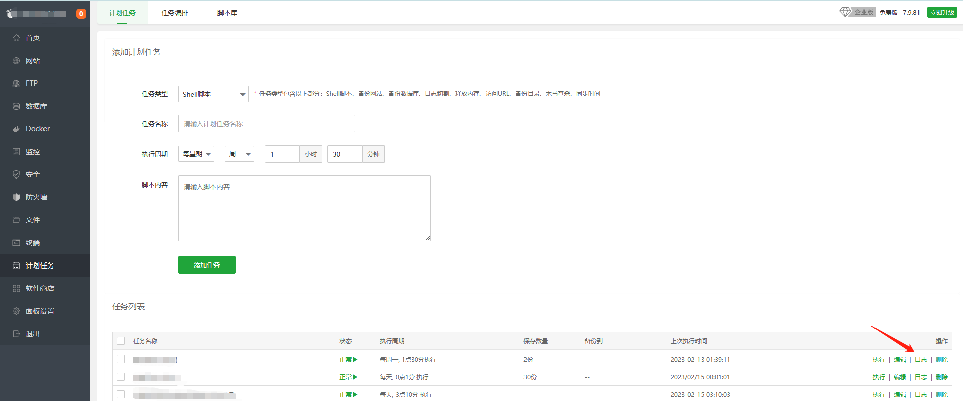

您好,这个就是自动任务的执行截图 屏幕截图 2023-02-15 151727.jpg 。但是手动点击是有内容的 屏幕截图 2023-02-15 151923.jpg

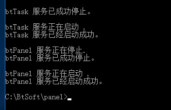

您好,您进入cmd里面使用命令修复一下面板,然后自动备份数据库,看看有没有数据
  1. bt 16
发表于 2023-2-15 15:32:03 | 显示全部楼层

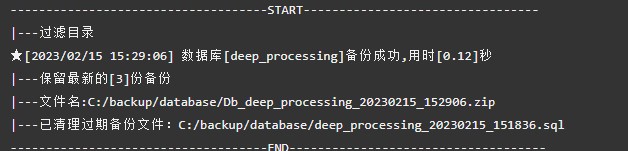

您计划任务运行应该是没问题的,您将计划任务的备份文件截图看一下大小
发表于 2023-2-15 16:02:46 | 显示全部楼层
堡塔运维 发表于 2023-2-15 15:53
您计划任务运行应该是没问题的,您将计划任务的备份文件截图看一下大小 ...
屏幕截图 2023-02-15 160054.jpg 这个是刚刚手动执行的,您看一下
