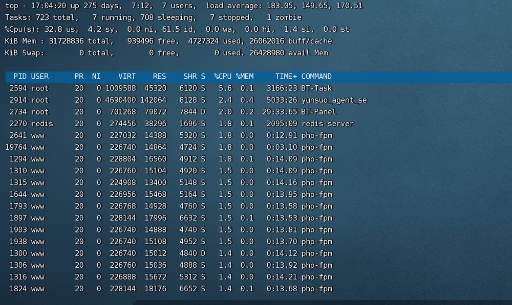

发表于 2023-2-16 16:50:31 | 显示全部楼层
您好,您在终端里面执行top命令,然后按大P,把执行的结果截图发出来
发表于 2023-2-16 17:05:36 | 显示全部楼层

发表于 2023-2-16 17:07:19 | 显示全部楼层
麻烦您帮忙看下

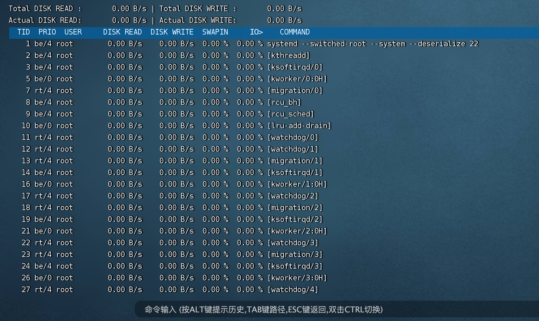

发表于 2023-2-16 17:37:19 | 显示全部楼层
您好,您再执行一下iotop命令,把截图发出来,感觉是磁盘io的问题

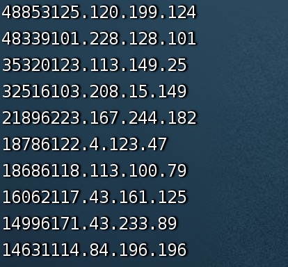

发表于 2023-2-16 17:37:47 | 显示全部楼层
您看下网站访问日志是否正常,可到服务器终端执行
  1. awk '{a[$1]+=1;} END{for(i in a){print a[i]""i;}}' /www/wwwlogs/域名.log  |sort -t " " -k 1 -n -r|head -10
进行查看
发表于 2023-2-16 21:28:34 | 显示全部楼层
您好,已执行,麻烦看看
发表于 2023-2-16 23:39:08 | 显示全部楼层
进行查看
您好,查询结果如下

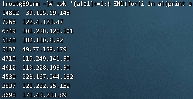

发表于 2023-2-17 00:23:16 | 显示全部楼层
宝塔用_c215 发表于 2023-2-16 23:39
您好,查询结果如下
不好意思命令敲错了,您可在终端重新执行
  1. awk '{a[$1]+=1;} END{for(i in a){print a[i]"  "i;}}' /www/wwwlogs/域名.log|sort -t " " -k 1 -n -r|head -10
发表于 2023-2-17 09:01:23 | 显示全部楼层
堡塔运维 发表于 2023-2-17 00:23
不好意思命令敲错了,您可在终端重新执行
您好,这里是新的
