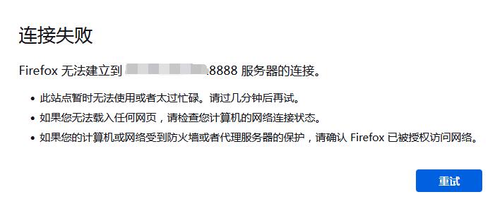

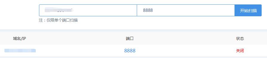

不知是因为升级了面板,还是因为升级了服务器(同一天先升级面板,后升级服务器配置),现在变成无法建立到服务器的连接。
希望得到老师的帮助
服务器有开8888/8888端口,用工具却显示无法访问

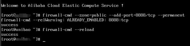

发表于 2023-2-16 22:02:41 | 显示全部楼层
您好,使用工具(https://tool.chinaz.com/port)检查下面板使用的端口是否正常开启
没有的话参考以下方法放行
#centos7以上及部分ubuntu系列
  1. firewall-cmd --zone=public --add-port=8888/tcp --permanent
  2. firewall-cmd --reload
#debian及部分ubuntu系列
  1. ufw allow 8888

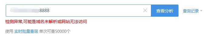

发表于 2023-2-16 22:50:28 | 显示全部楼层
提示已经开启8888:tcp,但是用站长工具查询,依然是关闭状态。
不知道哪里出问题,我对服务器一窍不通。麻烦老师了

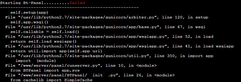

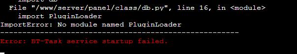

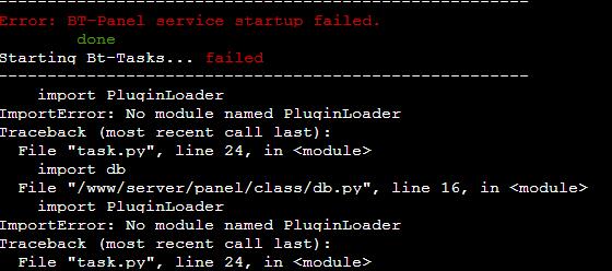

升级服务器配置之前,点击了宝塔右上角的【更新】,不过没有反应。
现在服务器无法启动宝塔。
发表于 2023-2-16 23:42:49 | 显示全部楼层
以上是执行bt start命令时的结果
发表于 2023-2-16 23:44:31 | 显示全部楼层
现在服务器无法启动宝塔。

发表于 2023-2-17 10:49:58 | 显示全部楼层
堡塔运维 发表于 2023-2-16 23:44
您宝塔无法启动报错信息截图看一下如果您的服务器是云服务器,他会有个安全组,您参考下面的教程放行下
端 ...
用的是阿里云,一直都有开启8888端口。再三确认过了
发表于 2023-2-17 10:50:43 | 显示全部楼层
端 ...
错误信息截图,麻烦老师看下7楼的回复,一共有3张截图
