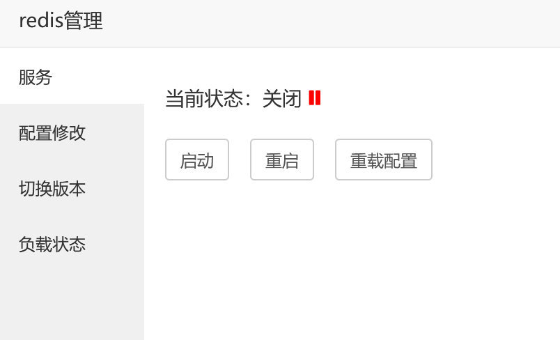

以前安装过redis且能正常使用,调试的时候因为暂时不需要redis卸载了,再次安装一直失败
消息盒子显示安装成功,软件商店也能找到redis并且有一部分界面,不能启动,在查看日志的时候才发现安装失败了
执行make test命令后有如下信息:
在执行make test命令过程中,软件商店中的redis状态变为了“已启动”,但是redis的图形化设置界面仍旧不正常,命令运行结束后又恢复了无法启动的样子
