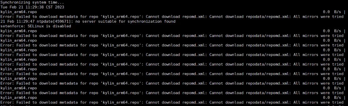

这是安装之后的提示,让我截图求助的

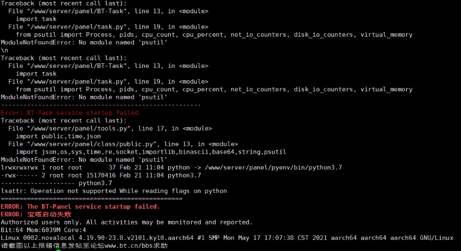

发表于 2023-2-21 11:28:50 | 显示全部楼层
您好,这是提示您没有psutil模块,执行完下面的命令再试试安装
  1. btpip install gevent psutil

发表于 2023-2-21 11:33:15 | 显示全部楼层
这是错误内容
发表于 2023-2-21 11:39:12 | 显示全部楼层
这个提示ssl 模块不正确,强制信任也不行,是我命令不对吗

已经尝试过了,我这个是ARM架构的,反正一堆问题。直接执行 btpip list 查看安装好的模块,就只有一个pip 其它都没有,估计是一开始安装python 就出错了

这个真的可以,我这边查看btpip list 没有安装到任何模块,我需要执行某个初始化脚本吗

你试试这个
  1. rm -rf /www/server/panel/pyenv
  2. curl http://download.bt.cn/install/update_panel.sh|bash

谢谢,我已经解决了,是这个鬼麒麟系统,默认把yum源设置成了file:///mnt
导致最开始安装openssl 失败,接着编译python时没有ssl模块,然后宝塔面板的安装程序就有一堆莫名其妙的问题了
我把源换成了网络源,再把pyenv删除重新运行就好了。
