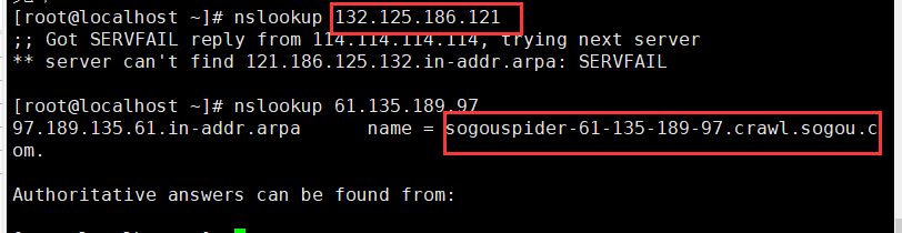

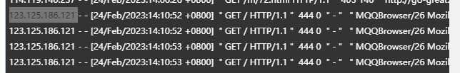

防火墙的增强模式的浏览器验证好像会阻止搜狗蜘蛛访问, 我把CC防御攻击开到增强模式下的浏览器验证  结果看了日志发现搜狗蜘蛛访问444了
不知道是不是这个原因 其他ip黑名单里没有搜狗蜘蛛的ip  麻烦帮我看看 谢谢

您好,付费防火墙是默认放行蜘蛛的,这个是假的蜘蛛,如下图所示

感谢大佬解答  那我就放心开启了
