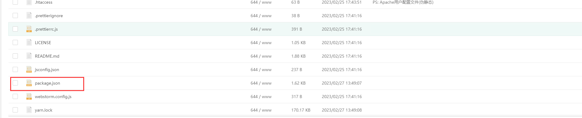

我上传进去,然后启动项目直接就只是提示“启动失败”,其他什么也没提示。。。。。 ...
您好,您的项目里面有这个文件吗?这个文件就是依赖包文件

发表于 2023-2-27 16:03:37 | 显示全部楼层
有这个文件,现在已经有依赖了

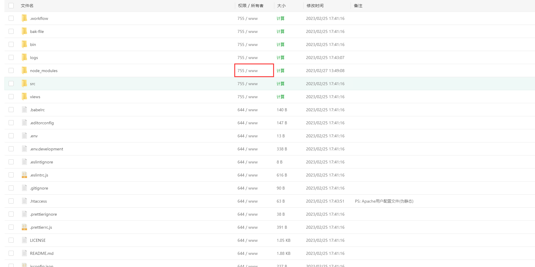

有这个文件,现在已经有依赖了
您好,您刚才上传的文件的权限是www还是root用户?然后您再检查一下您的启动用户是不是项目里配置的?然后您也可以尝试在命令行中执行启动命令
发表于 2023-2-27 17:14:54 | 显示全部楼层
双木林 发表于 2023-2-27 16:07
您好,您刚才上传的文件的权限是www还是root用户?然后您再检查一下您的启动用户是不是项目里配置的?然 ...
我运行那npm -v的时候报错/www/server/nodejs/v10.13.0/bin/node: symbol lookup error: /www/server/nodejs/v10.13.0/bin/node: undefined symbol: _ZSt11__once_call, version GLIBCXX_3.4.11,不知道这是缺少什么依赖,好难
发表于 2023-2-27 17:15:32 | 显示全部楼层
上传的node_modules文件夹是www用户,启动用户也是www
