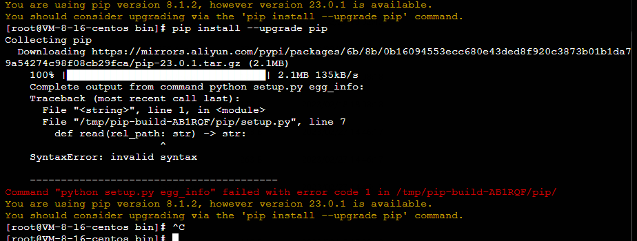

【待反馈】python项目管理器无法安装模块,使用pip也不行
发表在 Linux面板2023-2-27 15:39 [复制链接] 15 15768
提示更新pip,也无法更新

你好,无法更新,提示

使用btpip以及pip3均可安装模块,但是在python项目管理器模块里无显示,并且运行python文件也会因为缺失模块报错
发表于 2023-2-27 16:49:33 | 显示全部楼层
并且使用btpip更新pip后,使用pip下载依然提示这个
发表于 2023-2-27 16:54:51 | 显示全部楼层
双木林 发表于 2023-2-27 16:46
您好,您直接复制下面的命令执行
更新后问题依然存在

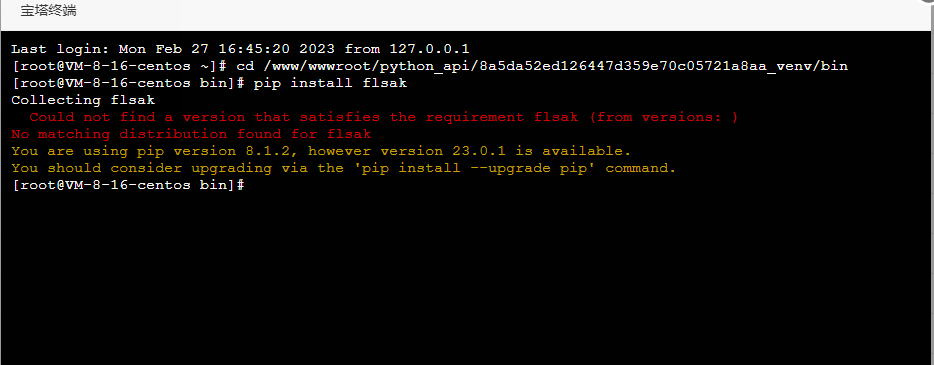

发表于 2023-2-27 17:11:08 | 显示全部楼层
您好,请使用python管理器下的项目独立python环境,执行安装对应模块。
例子:
  1. /data/python/d9036cc6563924cf9e1da4e1cd64f9a4_venv/bin/pip install flask
发表于 2023-2-27 17:20:19 | 显示全部楼层
例子:
你好,使用独立环境的pip无法安装

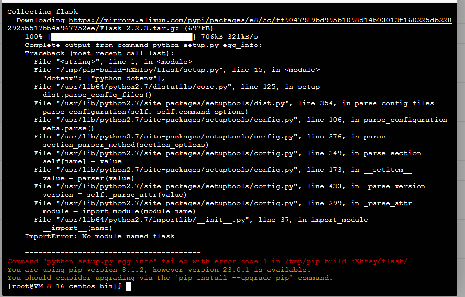

发表于 2023-2-27 17:21:48 | 显示全部楼层
例子:
如图所示,已使用btpip更新pip,依旧提示这个,也尝试更改镜像路径,但百度一番无果
