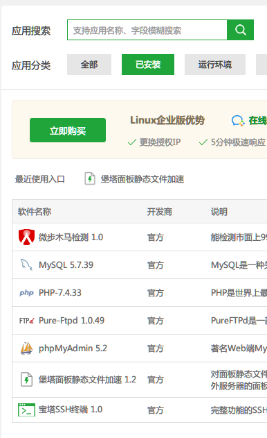

已经用了一段时间了,一直正常的。然后刚才重启了一下服务器,网站就打不开了。
检查了一下,是Nginx处于暂停状态,打开不了。

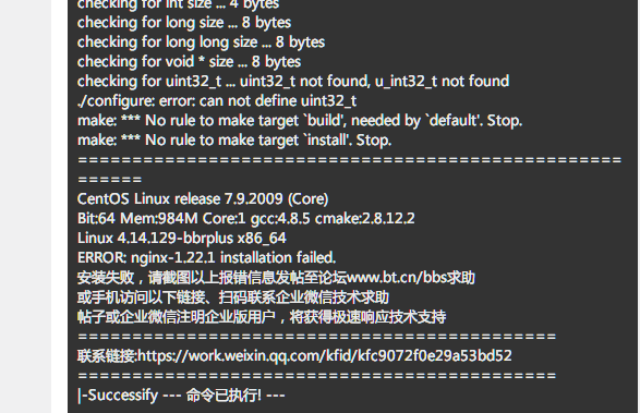

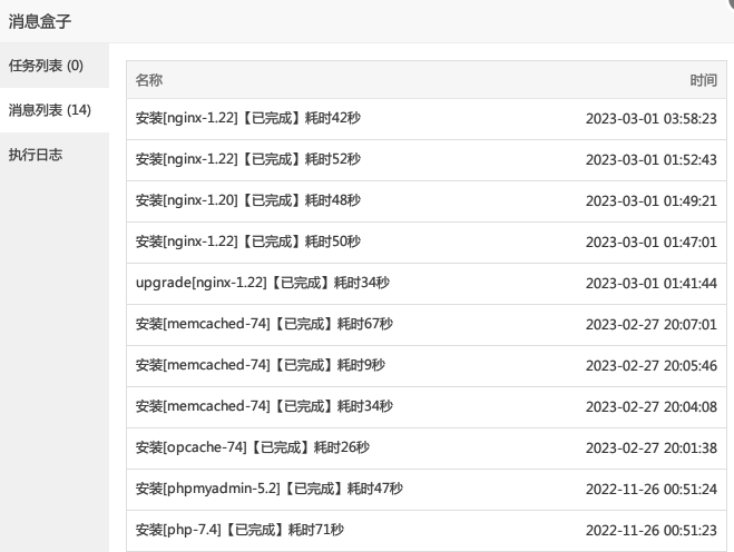

就卸载了Nginx,然后重装就一直装不上。
显示正在安装,然后就没了,什么错误提醒都没有。

您好,您修改过服务器的内核,应该是安装BBR导致的,建议您安装好BBR环境后再安装面板环境,或者安装好面板环境后,再去更新内核
恢复内核命令:
  1. yum install  kernel-headers -y

你好。还是不行。我已经把那个BBR脚本卸载掉了,然后用你提供的代码。
确实可以重新装上Nginx了,但还是显示红色的暂停按钮。手动启动也无法启动。
