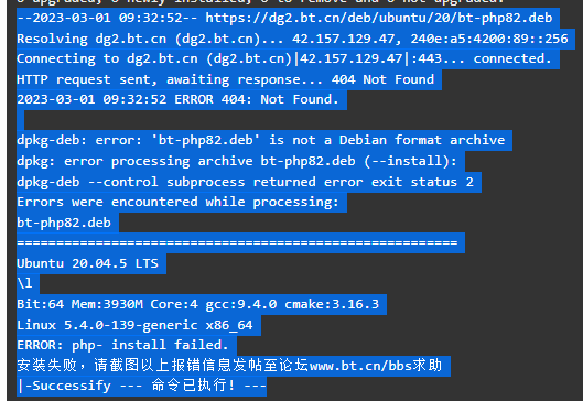

安装php7.4也是报错
发表于 2023-3-1 09:42:58 | 显示全部楼层
这个下载地址确实是404
发表于 2023-3-1 09:51:56 | 显示全部楼层
宝塔用户_nxvalk 发表于 2023-3-1 09:42
这个下载地址确实是404
php8.2还未对Ubuntu、debian进行做兼容,没有deb包,您编译安装试试

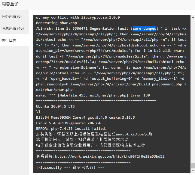

发表于 2023-3-8 15:05:44 | 显示全部楼层
微信截图_20230308150443.png 7.4还是安装失败了

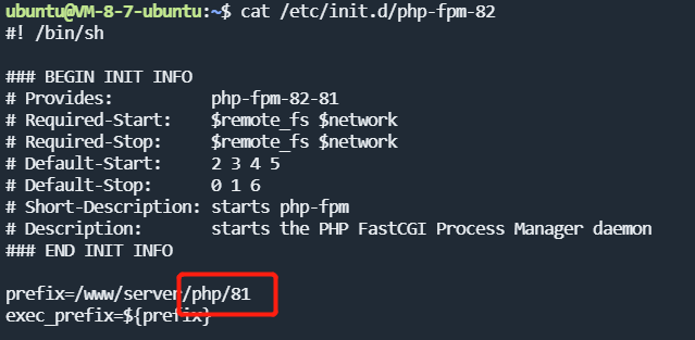

发表于 2023-4-23 10:31:42 | 显示全部楼层
这个是最近安装的php8.2,安装后启动不了,发现这里路径写的不对,修改后可启动
发表于 2023-4-23 11:33:19 | 显示全部楼层
宝塔用户_nxvalk 发表于 2023-4-23 10:31
这个是最近安装的php8.2,安装后启动不了,发现这里路径写的不对,修改后可启动 ...
已做调整设置,后续安装的无此问题。以往安装的可手动调整文件设置内的PHP版本。
