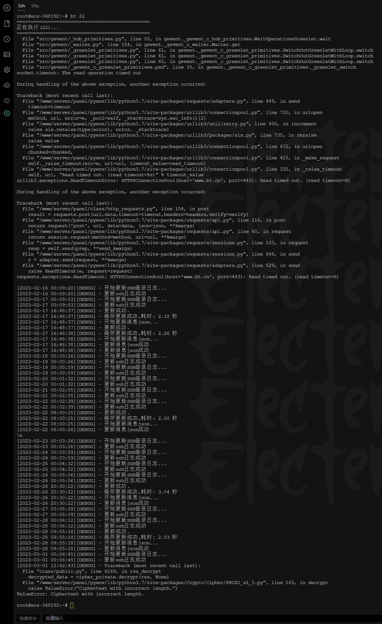

嗯嗯,你执行一下这条命令,然后截图看看结果
  1. bt 22
发表于 2023-3-1 18:42:56 | 显示全部楼层

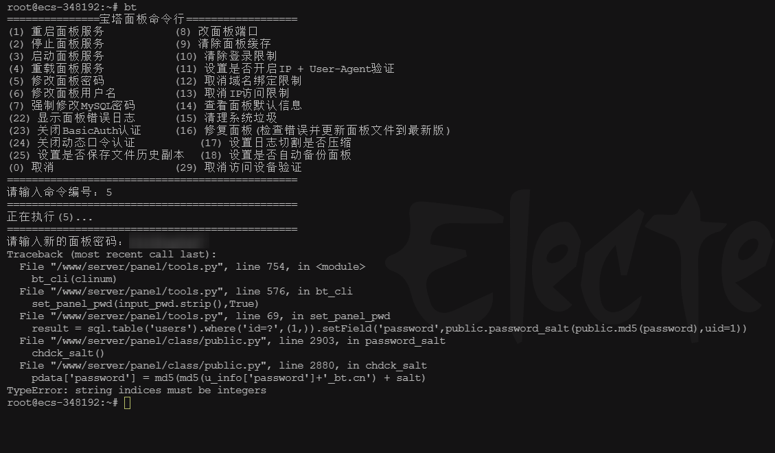

发表于 2023-3-2 09:51:10 | 显示全部楼层
双木林 发表于 2023-3-2 09:44
您修改一下宝塔的登录密码再使用无痕浏览器登录试试
这里有问题,不让修改密码
发表于 2023-3-2 09:54:16 | 显示全部楼层
lfq1989 发表于 2023-3-2 09:51
这里有问题,不让修改密码
您使用bt 16 再修复一下
发表于 2023-3-2 10:06:00 | 显示全部楼层
双木林 发表于 2023-3-2 09:54
您使用bt 16 再修复一下
发表于 2023-3-2 10:15:43 | 显示全部楼层
您使用bt 16 再修复一下
报错是python的问题吧?为什么一直说解析啊,改密码啊的问题
